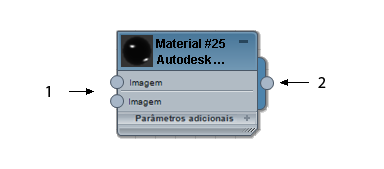

Exemplo de um nó de material
Um nó tem vários componentes:
Por padrão, o Editor de materiais Slate exibe somente ranhuras que você pode mapear.
Soquetes de entrada e saída
1. Soquetes de entrada nas ranhuras do material
2. Soquete de saída para o material inteiro

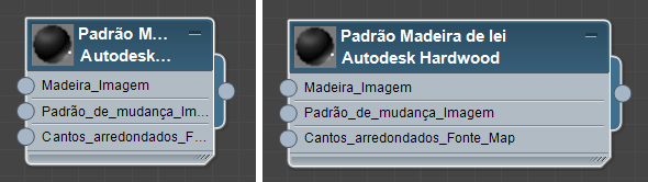

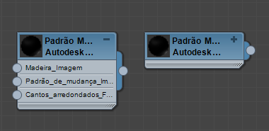

Você pode retrair um nó para ocultar as ranhuras ou expandir para mostrar as ranhuras. Também é possível redimensionar um nó na horizontal para facilitar a leitura dos nomes.
Controles de exibição do nó
1. Retrair/expandir o nó.
2. Redimensionar o nó.
Esquerda: um nó expandido (o ícone de expandir/retrair é um sinal de menos)
Direita: o mesmo nó após a retração (o ícone de expandir/retrair muda para um sinal de soma)
Direita: o mesmo nó após redimensioná-lo arrastando o ícone de redimensionamento

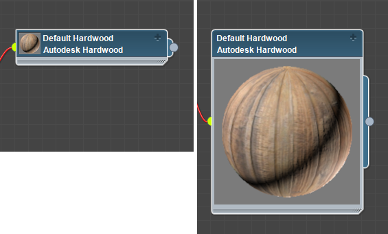

É possível ampliar a visualização na barra de título de um nó clicando duas vezes na visualização. Para reduzir a visualização, clique duas vezes na visualização.
Esquerda: um nó o tamanho de visualização padrão
Direita: a visualização foi ampliada clicando duas vezes. (Um segundo clique duplo retorna para o tamanho pequeno.)
