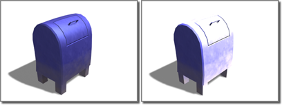

O valor do Multiplicador em cada luz permite aumentar a intensidade ou o brilho da luz para além de seu alcance padrão.
Esquerda: Multiplicador de luz padrão de 1,0
Direita: Multiplicador de 5,0 causa cores queimadas
Dado que os valores do Multiplicador tendem a desvanecer ou a "queimar" porções da imagem, você fica melhor adicionando luzes ou reduzindo a intensidade de outras luzes quando você necessitar de ajustar o brilho de áreas em sua cena. Lembre-se que é possível ajustar a intensidade de uma luz usando seu controle giratório de V(alor). Na maioria dos casos, é melhor ajustar o controle giratório V do que alterar o valor padrão do Multiplicador.

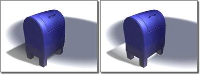

Esquerda: Foco de luz com multiplicador negativo retira luz da cena.
Direita: Multiplicador de 0 e uma densidade negativa em uma sombra cuja cor é branca cria o efeito de uma sombra negativa.
Uma característica incomum do Multiplicador é que é possível usar valores negativos para criar luz negativa. É possível usar luzes negativas para aprimorar o controle da iluminação em sua cena. Por exemplo, você pode desejar uma área mais escura no canto de um espaço.
Um valor negativo de Multiplicador inverte a cor da luz, portanto, uma luz vermelha ficaria cíano (a cor complementar). Além disso, a imagem do mapa em uma luz do projetor se torna uma imagem negativa.
