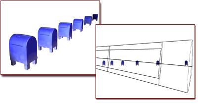

Dois conjuntos de valores controlam a atenuação para objetos. O valor de Atenuação distante define a distância na qual a luz cai para zero. O valor de Atenuação próxima define a distância na qual a luz "esmaece". Ambos os controles são ativados e desativados por um botão de alternância denominado Usar.
Quando Usar for definido como atenuação distante, a luz em sua origem usará o valor especificado por seus controles de cor e de multiplicador. Ele permanece nesse valor da origem até a distância especificada por Início e então seu valor cai para zero na distância especificada por Final.

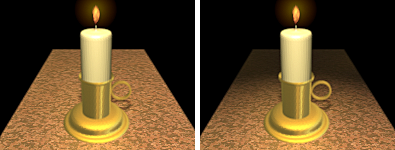

Adição de atenuação a uma cena
Quando Usar for definido como Atenuação próxima, o valor de luz permanecerá em zero até a distância especificada por Início. Do Início até a distância especificada por Término, seu valor aumenta. Além do Término, a luz permanece no valor especificado pelos controles de cor e de multiplicador, a menos que a atenuação distante também esteja ativa.
Não é possível definir as distâncias de Atenuação próxima e distante de maneira que se sobreponham.
