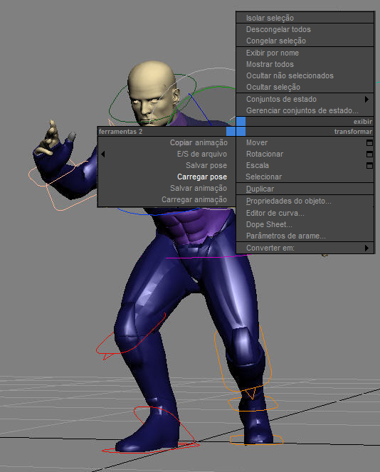

Para salvar uma pose de montagem completa:
Com um cubo selecionado, é possível salvar uma pose para toda uma montagem.
A caixa de diálogo Salvar pose de cubo é aberta.

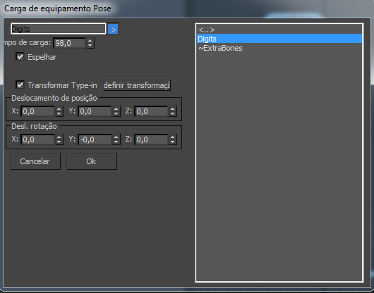

Para carregar uma pose de montagem completa:
Com um cubo selecionado, é possível carregar uma pose para toda uma montagem.
A caixa de diálogo Carregar pose de cubo é aberta.
O nome do arquivo de pose padrão é o mesmo da montagem salva por último.
à direita do nome da pose e, em seguida, selecione uma pose diferente na lista. A caixa de diálogo Salvar pose define um nome de arquivo e um caminho. Ao usar o sistema de copiar e colar pose, o CAT salva arquivos de pose. O nome de arquivo e a localização são gerados automaticamente, mas é possível alterá-los.
O nome do arquivo de pose para salvar. O nome da pose é gerado a partir do nome da parte do corpo que está sendo salva e do quadro no qual o arquivo é salvo.
Para alterar o nome, edite o campo ou para alterar o nome e/ou a localização, clique no botão “b”.
Clique para procurar um caminho de salvamento diferente e, opcionalmente, altere o nome do arquivo.
Somente disponível ao salvar uma pose de um cubo. Quando ativada, a pose é salva para toda a montagem em vez de apenas para o cubo.
Carregar pose, como todas as caixas de diálogo neste recurso, é "sem restrição". Isso significa que é possível rotacionar a viewport, fazer scrubbing no controle deslizante de tempo e validar os resultados ao editar os parâmetros da pose carregada. A única exceção é que desmarcar o osso selecionado cancela a operação de carregamento.
O nome do arquivo de pose para carregar.
Por padrão, esse é o arquivo salvo por último, mas é possível selecionar um diferente ao clicar no botão
Expande a caixa de diálogo e abre uma lista que mostra todas as poses salvas na localização padrão. Escolha uma pose diferente na lista ou navegue para outra localização, clicando duas vezes na entrada <..> no topo da lista.
O momento em que a pose será carregada. É possível editar esse valor de forma interativa para alterar o momento em que a animação é carregada.
Alterna se a pose é espelhada quando carregada.
O espelhamento não está disponível ao carregar poses de membro, palma ou dedo.
Alterna se é carregada uma pose de montagem ou de parte do corpo. Disponível somente ao carregar uma pose de cubo.
Permite aplicar uma transformação à pose carregada. Use os campos Deslocamento de pos(ição) e rot(ação) para inserir os valores de transformação dos dados da pose a partir da versão salva. É possível, por exemplo, assegurar-se de que a pose seja carregada em sua localização original exata, para a criação de movimentos de loop ou com um deslocamento específico de translação e rotação.
Cancela a operação de carregamento e fecha a janela.
Se você desmarcar o CATBone selecionado, o carregamento será automaticamente cancelado.
Carrega a pose usando as configurações atuais.

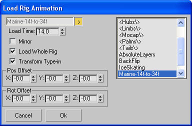

Salvar e carregar animação é similar a salvar e carregar poses.
A caixa de diálogo Salvar pose define um nome de arquivo e um caminho. Ao usar o sistema de copiar e colar animação, o CAT salva arquivos de clipe.
O nome do arquivo de animação para salvar. O nome do arquivo é gerado a partir do nome da parte do corpo que está sendo salva e do quadro no qual o arquivo é salvo.
Somente disponível ao salvar uma animação de um cubo. Quando ativado, a animação é salva para toda a montagem em vez de apenas para o cubo.
O primeiro quadro do intervalo a ser salvo.
O último quadro do intervalo a ser salvo.
