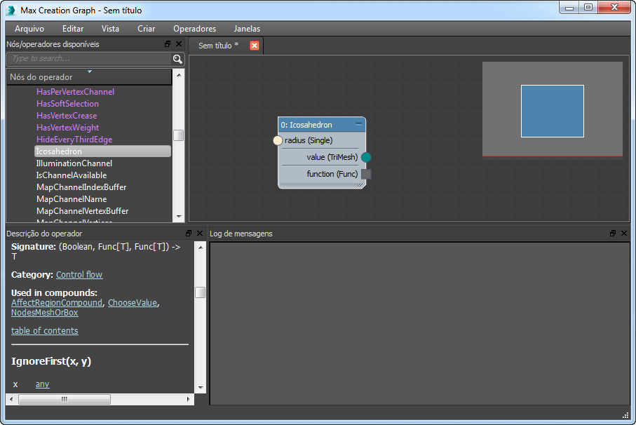

  1. Inicie o 3ds Max, abra o menu de scripts e escolha Max Creation Graph Editor.
    A caixa de diálogo Max Creation Graph Editor é exibida. Ela consiste em uma barra de menus e quatro janelas: Nós/Operadores disponíveis, Descrição do operador, Registro de mensagem e a janela principal do gráfico, atualmente com uma única guia nomeada "Sem título".
  2. Na lista Nós/Operadores, role para baixo, se necessário, até o item Geometria - TriMesh e clique no botão de seta à sua esquerda para expandir a categoria.
    1. Na lista Geometria - TriMesh, role para baixo até o item Icosaedro. Arraste o item Icosaedro para a janela do editor de gráfico.
      Isto cria uma instância do nó Icosaedro na janela do editor.
      Este nó contém a funcionalidade básica para criar um objeto de icosaedro. Observe que ele tem um conector de entrada no lado esquerdo, denominado "raio (único)" e no lado direito um conector de saída, denominado "valor (TriMesh)". (O conector de função não é utilizado neste procedimento.) Como você pode ver, a lógica flui da esquerda para a direita. Isso é certo para todos os gráficos MCG.
      Como indicado pelas legendas, o nó de entrada requer um valor decimal de ponto flutuante de precisão única e o de saída requer um nó que produz um objeto de malha baseado em triângulo.

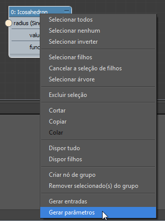

  3. Na janela do editor gráfico, selecione o nó, se necessário e, a seguir, clique com o botão direito do mouse. Na parte inferior do menu que for exibido, selecione Gerar parâmetros.

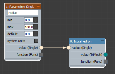

    Um parâmetro: Um único nó aparece na janela do editor, já ligado ao conector de entrada do nó Icosaedro. Este é um atalho útil para localizar o parâmetro: Único nó, arraste-o para a janela e então, manualmente, conecte-o ao conector de entrada.

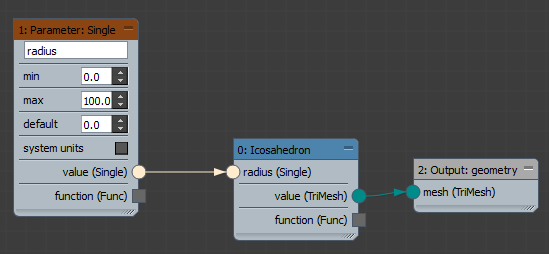

  6. Clique no item "Saída: geometria" na lista de pesquisa.
    O nó é adicionado à janela do editor gráfico.
  7. Arraste o nó de geometria de saída para a direita do nó icosaedro, se necessário, e, em seguida, arraste-o para entre o conector de saída de Valor (TriMesh) do nó Icosaedro e o conector de entrada de Malha (TriMesh) do nó de Saída. A direção não importa.
    O resultado é um fio codificado por cores entre os dois conectores.
