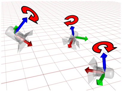

Quando Chave automática está ativa, o Usar centro de ponto de giro é automaticamente selecionado e nenhuma outra opção está disponível.
Os trípodes do eixo mostram os centros que estão sendo usados no momento.

Aplicar uma rotação com o Ponto de giro roda objeto em torno de seu próprio eixo local.

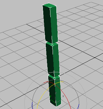

Ao rodar uma cadeia de objetos vinculados (isto é, uma hierarquia) com o Usar centro de ponto de giro ativo, a rotação é aplicada com Utilizar ponto de giro centro ativo, a rotação é aplicada igualmente a cada objeto na cadeia. Isto resulta em rotações acumuladas, o que facilita a animação de efeitos como o curvar dos dedos.
![]() Hierarquia antes da rotação (pai na parte inferior) |
![]() Hierarquia rodada |
