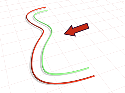

Uma Curva de deslocamento é o deslocamento da curva pai original. É normal em relação ao original. É possível deslocar as curvas planas e 3D.
Curva usada para criar uma curva de deslocamento
