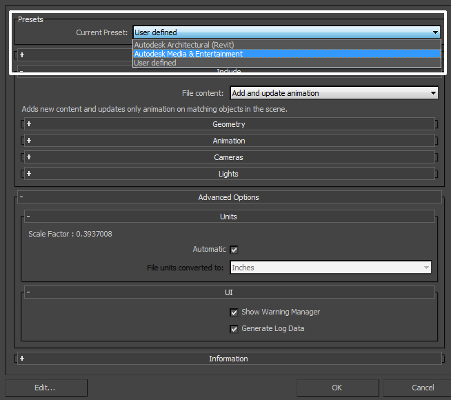

A predefinição padrão tem base na versão do aplicativo que você está utilizando. Se você utilizar o 3ds Max, Autodesk Media and Entertainment é a predefinição padrão. Se você usar o Revit, utilize a predefinição do Autodesk Architectural (Revit).
Você pode escolher a predefinição selecionando no menu da seção “predefinições” do plug-in FBX.
As predefinições de área
Se você alterar uma predefinição, o campo exibe uma predefinição definida pelo usuário, para mostrar que a predefinição difere do seu estado padrão. Você pode encontrar os estados definido pelo usuário em um arquivo temporário, para que as configurações sejam o padrão na próxima vez que você usar o plug-in.

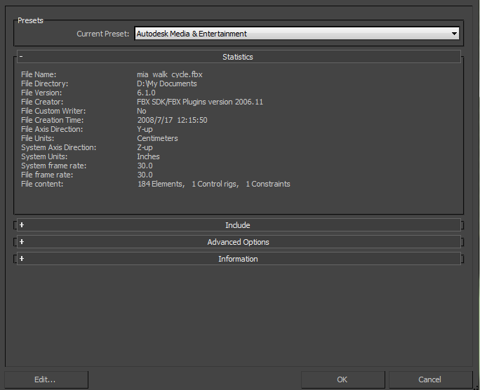

O Autodesk Media and Entertainment predefinido contém as configurações adequadas para a maioria dos fluxos de trabalho de animação. As opções disponíveis são visíveis na IU, portanto, você pode acessar e personalizar.
FBX Media & Entertainment predefinido

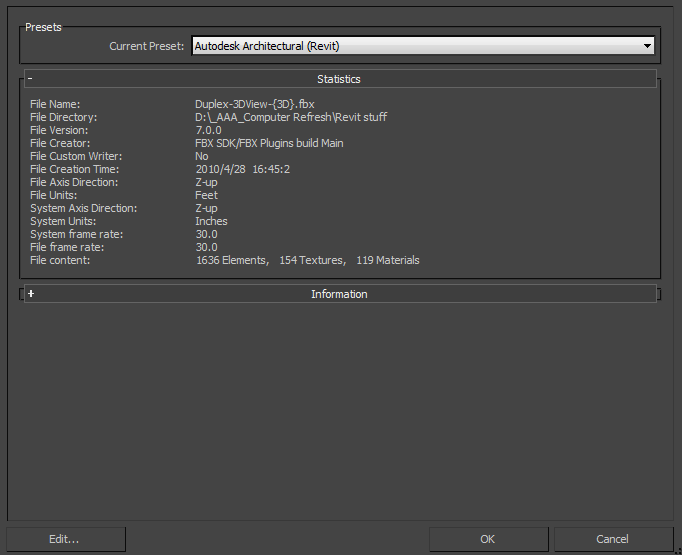

O Autodesk Architectural (Revit) predefinido é uma versão simplificada do IU FBX. Ele tem um configurações ideais para fluxos de trabalho arquitetônicos convertendo dados do aplicativo Autodesk Revit para o Autodesk 3ds Max. A predefinição não exibe nenhuma opção, somente as seções de predefinição e estatísticas. Esta predefinição contém todos as configurações básicas necessárias para um fluxo de trabalho do Revit para o 3ds Max, mas você pode editar a predefinição de modo que ela contenha quaisquer outras configurações que precisa. Consulte Editar/Salvar predefinição.
Nesta predefinição, as opções Animação estão desativadas, a opção Grupos de suavização está desativada, a opção Sol e céu Sun and Sky (Sol e Céu)está ativada e a opção Conteúdo do arquivo opção está definida para adicionar à cena.
FBX Autodesk Architectural predefinido

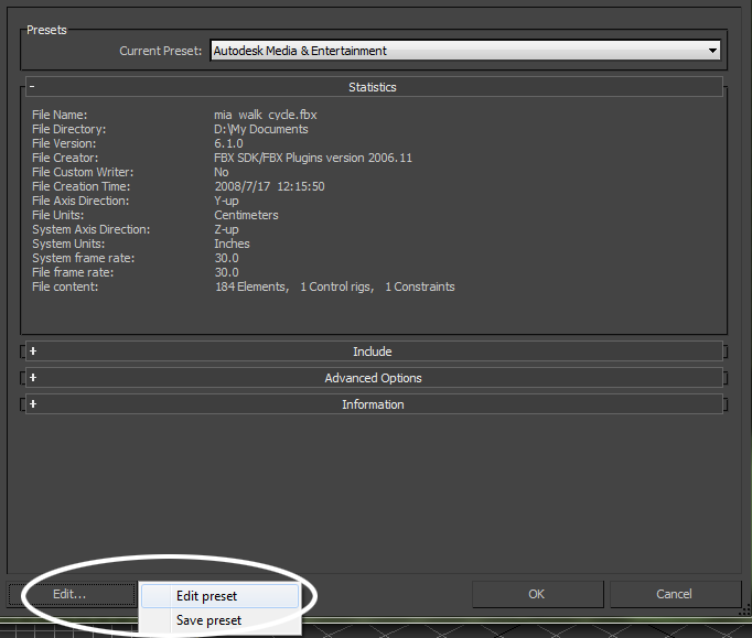

É possível usar o botão predefinido Editar para criar e salvar as predefinições personalizadas com as configurações de opção que você definir.
Opção editar/salvar predefinição
Acesso às opções edição/salvar predefinição usando o botão Editar no importador de FBX da interface do usuário.
