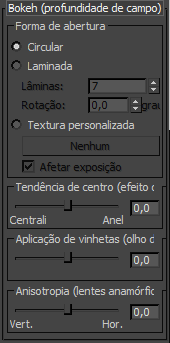

Define o efeito bokeh para uso com Profundidade de campo.
Quando a profundidade de campo é aplicada a uma imagem (esta configuração está na Implementação de Câmera física), o padrão exibido em áreas da imagem que estão de fora de foco é conhecido como efeito bokeh. Este efeito é também conhecido como "círculos de confusão". Em uma câmera física, o formato das lentes afeta o padrão bokeh.
A textura é mapeada para um retângulo que corresponda com a relação de aspecto da lente: a taxa de proporção inicial da textura é ignorada.
Afetar exposição Se ativada, a textura personalizada afeta a exposição da cena. Dependendo da transparência da textura, isso pode permitir mais ou menos luz que uma abertura circular padrão (novamente um mapa que é um círculo branco preenche um fundo negro admite o mesmo montante de luz que uma abertura circular). Quando desativada, a textura sempre admite a mesma quantidade de luz que em uma abertura circular. Padrão=ativado.

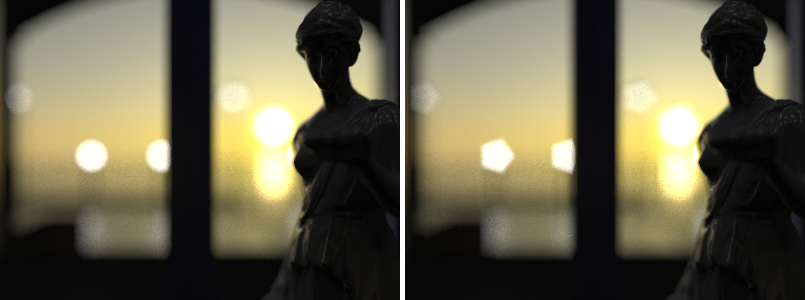

Esquerda: Formato da abertura é circular (o padrão).
Direita: Formato da abertura é laminado, com lâminas=5.
Posicione a transparência da abertura no centro (valores negativos) ou na aresta (valores positivos). Os valores positivos aumentam a quantidade de desfoque nas áreas desfocadas, enquanto os valores negativos diminuem o desfoque.
A configuração Tendência de centro é especialmente importante em cenas que mostram o efeito bokeh.

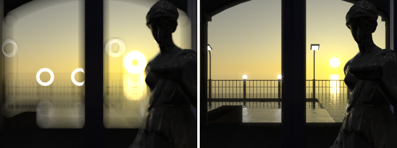

Esquerda: Efeito de anel, Tendência de centro = 50,0
Direita: Efeito centro, Tendência de centro = – 50,0

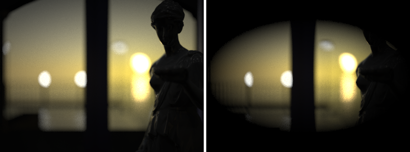

Conclui como vinheta a moldura ao simular o efeito "olho de gato" que algumas lentes de ângulo panorâmico podem gerar.
Esquerda: vinheta = 1,0
Direita: vinheta = 2,0
Os valores de vinheta negativos oferecem resultados que são similares aos valores positivos.

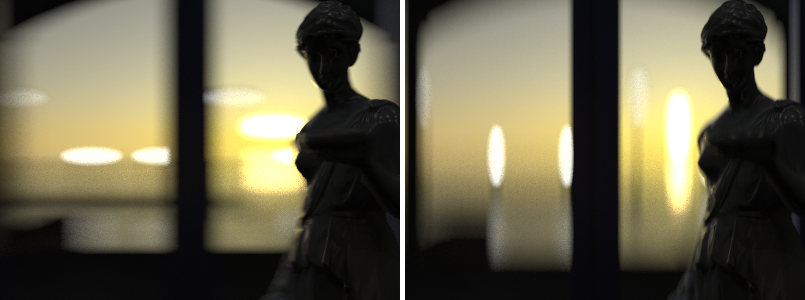

Simula uma lente anamórfica ao esticar a abertura verticalmente (valores negativos) ou horizontalmente (valores positivos).
Tal como o Desvio central, a tendência da configuração Anisotropia é mais perceptível em cenas que mostram o efeito bokeh.
Esquerda: anisotropia horizontal, valor = 0,5
Direita: anisotropia vertical, valor = – 0,5
