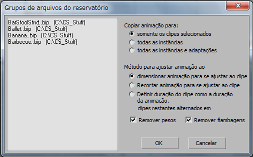

Caixa de diálogo dos grupos de arquivo do reservatório
A caixa de diálogo Grupos de arquivo do reservatório se abre quando você seleciona os clipes e seleciona Carregar origem do Reservatóriono menu Clipes. Esta ação substitui os clipes selecionado com o clipe escolhido do Reservatório. Esta caixa de diálogo exibe uma lista de todos os clipes no Reservatório.
Interface
Copiar animação em:
  • Somente os clipes selecionados Somente o clipe selecionado na trilha é substituído por um novo clipe selecionado do reservatório.
  • Todas as instâncias substituem as instâncias do clipe (qualquer ocorrência de clipe selecionada nas trilhas para o mesmo objeto, ou outros objetos do mesmo tamanho) com o clipe selecionado do reservatório.
  • Todas as instâncias e adaptações substituem qualquer ocorrência de (adaptação ) do clipe selecionado em todas as trilhas de objetos no Mixer, com o clipe selecionado do reservatório.
Método de ajuste de animação para cortar:
  • Escala de animação para Ajustar recorte dimensiona a comprimento do corte carregada para coincidir com a comprimento do corte substitui no trilho.
  • Recortar animação para Ajustar recorte recorta o comprimento do corte carregada para coincidir com a comprimento do corte substitui no trilho.
  • Comprimento do grampo para comprimento da animação, trocar restante corta no tempo para cortes, altera o comprimento da animação para o Comprimento do grampo. Todos os cortes no trilho após o recorte é deslocado em função do comprimento da linha de corte que acaba de ser carregada.
Remover espessuras
Remove quaisquer peso de curvas de clipes selecionado para ser substituído.
Remover Arqueia
Remove qualquer tempo existente é abaulada de clipes selecionado para ser substituído.
