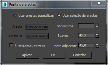

A ligação utiliza a interface caddy quando Ativar controles de caddy está ativado; quando está desativado, a caixa de diálogo de configurações padrão é utilizada. Para obter detalhes sobre o uso do Caddy controles, consulte A interface do Caddy.
Esquerda: A interface do caddy
Direita: A caixa de diálogo padrão
Segmentos
Especifica o número de polígonos ao longo do comprimento da conexão em ponte. Essa configuração também se aplica às bordas unidas manualmente.
Suave
Especifica o ângulo máximo entre as colunas em que pode ocorrer suavização. Uma coluna é uma sequência de polígonos que se estendem ao longo do comprimento da ponte.
Ponte adjacente
Especifica o ângulo mínimo entre bordas adjacentes em que pode ocorrer união. Bordas menores que esse ângulo não são conectadas e, em vez disso, serão ignoradas.
