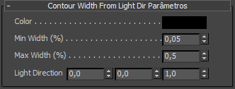

A cor usada para renderizar as linhas de contorno.
A espessura relativa das linhas de curva mais finas, onde a iluminação da luz virtual é mais clara.
A espessura relativa das linhas de curva mais espessas, onde iluminação da luz virtual é mais clara.
Utilize estes três campos de vetor para especificar a posição dos brilhos da luz brilha para definir a espessura do contorno. O primeiro campo especifica o eixo do mundo X; o segundo, o eixo do mundo Z; e o terceiro especifica o eixo do mundo Y. Por exemplo, para ter a luz brilhando a partir da direita, de forma que as linhas de contorno sejam mais finas no lado direito dos objetos da cena como vistos a partir da frente, defina a direção da luz para (1,0,0). Um número negativo inverte a posição; usar (– 1,0,0) irá posicionar a luz no lado esquerdo.
