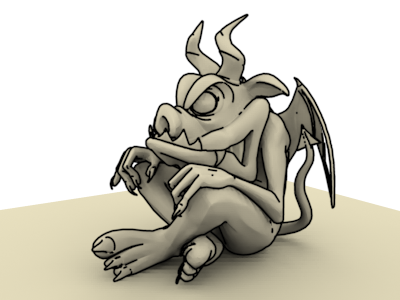

Modelo com contornos adicionado à renderização (graduador de contorno simples)

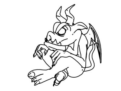

Renderização somente dos contornos do modelo (graduador de saída Somente dos contornos, plano de fundo definido como branco)
