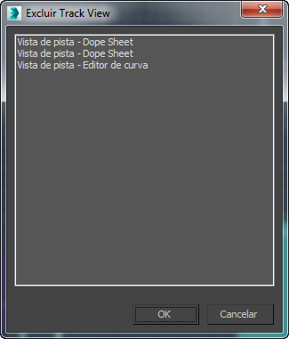

Excluir vista de trilha
Excluir vista de trilha exibe a caixa de diálogo excluir vista de trilha, que permite que você excluia uma ou mais janelas de vista de trilha armazenadas.
Procedimentos
Para excluir uma janela da vista de trilha:
  1. No menu, selecione Excluir os editores de gráficos da vista de trilha.
    O 3ds Max abre a caixa de diálogo Excluir vista de trilha.
  2. Na caixa de diálogo Excluir vista de trilha, realce o nome de uma ou mais janelas de vista de trilha.
  3. Clique em OK para excluir a janela de vista de trilha selecionada.
Interface
Arraste uma seleção, use Shift+ clique para selecionar janelas de vista de trilha adicionais contíguas, ou Ctrl+ clique para selecionar ou cancelar a seleção de janela individual (não contígua).
