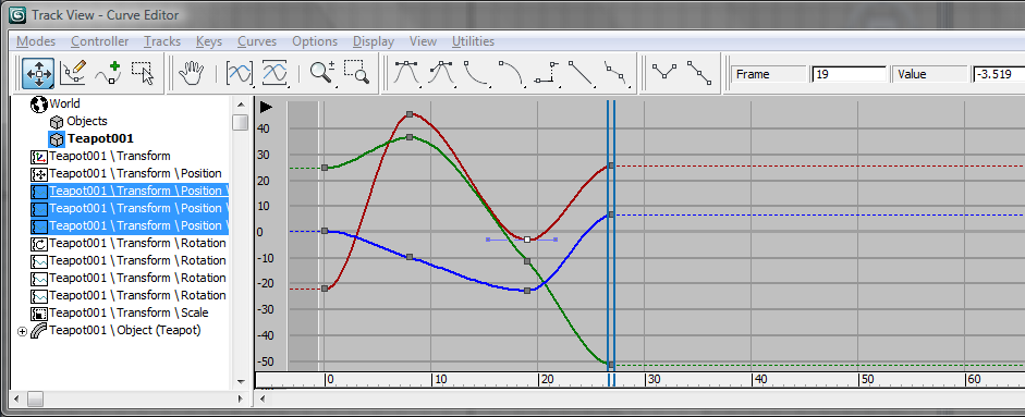

A Vista de trilha usa dois modos diferentes: Editor de curva e Dope Sheet. O modo Editor de curva exibe animação como curvas de função, enquanto a animação de Dope Sheet aparece como uma planilha de chaves e de intervalos. As chaves são codificadas por cores para facilitar a identificação. Algumas funções da Vista de trilha, como mover e excluir chaves, também estão disponíveis na barra de trilha ao lado do controle deslizante de tempo, que pode ser expandido para mostrar curvas também. O Editor de curva e o Dope Sheet abrem por padrão como janelas flutuantes, mas também é possível encaixá-los em viewports na parte inferior da interface, ou até mesmo abri-los em um viewport. Você pode dar nomes aos layouts da Vista de trilha e armazená-los em um buffer para reutilização posterior. Os layouts da Vista de trilha são armazenados com o arquivo de cena MAX.
Vista de trilha - Editor de curva

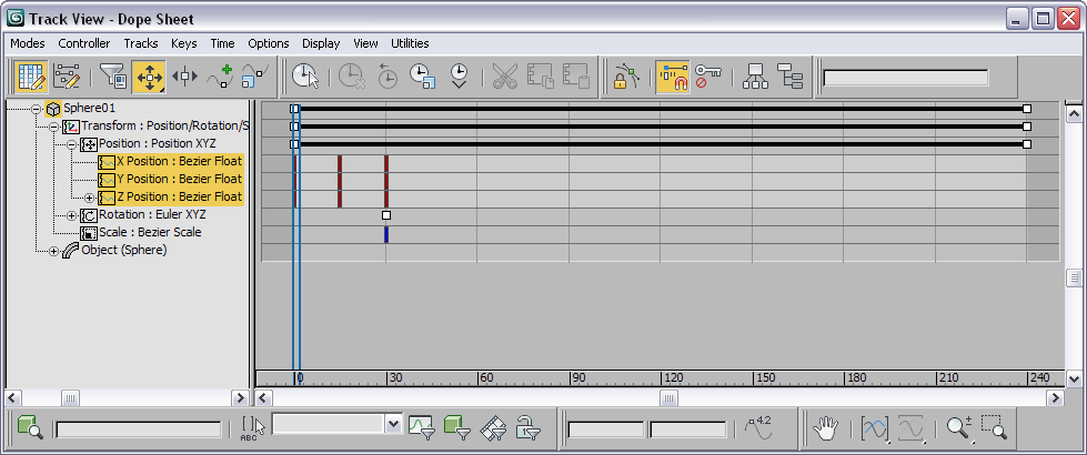

Vista de trilha - Dope Sheet (Editar chaves)

  3. No menu Editor, escolha Dope Sheet.
  4. No Dope Sheet, clique em (Editar intervalos).
  5. Ajuste a duração do intervalo arrastando seus pontos de extremidade, ou ajuste sua posição na animação ao arrastar entre pontos de extremidade.
