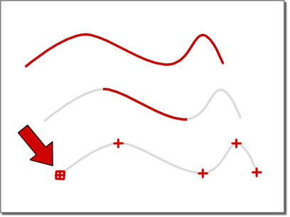

Quando você cria um objeto spline, o 3ds MaxVértice numera os vértices entre 1 e o número total de vértices na spline, de acordo com a ordem de criação. Quando a spline é exibida nas viewports, o primeiro vértice tem uma caixa em torno dele.
Primeiro vértice de uma spline
O primeiro vértice é normalmente utilizado como um marcador de alinhamento quando você insere duas ou mais formas em diferentes níveis de caminho de lofting. Se você inserir diferentes formas em diferentes níveis de caminho e você não alinha o primeiro vértice, o objeto de malha resultante é girado.
