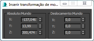

Se selecionar Digitação de transformação no menu Editar, pressione F12 ou clique com o botão direito do mouse em um dos botões da barra de ferramentas de transformação, Digitação de transformação surge como uma caixa de diálogo. O título da caixa de diálogo reflete a transformação ativa. Se Rotacionar estiver ativo, o título da caixa de diálogo é Digitação de transformação de rotação e seus controles afetam a rotação. Se Escala estiver ativo, seu título é Digitação de transformação de escala e assim por diante. É possível inserir os valores de transformação absolutos ou os valores de deslocamento.

Caixa de diálogo Digitação de transformação
Grupo Absoluto
X, Y, e Z
Exibir e aceitar entradas para valores absolutos de posição, rotação e escala ao longo de cada eixo. A posição e a rotação são normalmente exibidas em unidades universais, embora isso possa variar dependendo do sistema de coordenadas de referência ativo. A escala é sempre exibida em unidades locais.
Grupo Deslocamento
X, Y, e Z
Exibir e aceitar entrada para deslocamentos da posição, rotação e escala dos valores ao longo de cada eixo.
Os valores de deslocamento exibidos revertem para 0,0 após cada operação. Por exemplo, se você inserir 45 graus em um campo Rotacionar deslocamento, quando pressionar Enter, o 3ds Max rotaciona o objeto 45 graus a partir de sua posição anterior, aumenta o valor do campo Absoluto em 45 graus e redefine o campo Deslocamento como 0,0.
