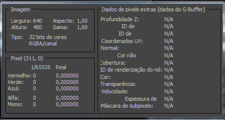

Quando você clica com o botão direito do mouse na Janela do quadro renderizado, a amostra de cor é atualizada e as informações sobre a renderização e o pixel sob o mouse são exibidas.
Se você mantiver pressionado o botão direito do mouse enquanto arrasta, as informações são alteradas a cada novo pixel que o mouse cruza.

Grupo de Pixel
As informações do pixel incluem a localização do pixel no bitmap, entre parêntese após o cabeçalho do grupo Pixel. A contagem começa com 0. Por exemplo, na ilustração acima, o pixel em questão é o 308º desde a borda esquerda e o 141º desde a borda superior. Também exibidos neste grupo estão valores de canal para vermelho, verde, azul, alfa e monocromático, ambos como números inteiros de 16 bits (0 a 65535) e como valores de ponto flutuante entre 0,0 e 1,0.
