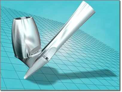

O modificador de esticar simula o efeito de animação tradicional de "squash-and-stretch". Esticar aplica um efeito escala ao longo de um determinado eixo de estiramento e uma escala oposta ao longo de dois eixos menores restantes.
A quantidade de escala oposta nos eixos menores varia de acordo com a distância a partir do centro da escala de efeito. A quantidade máxima de escala ocorre no centro e cai para as extremidades.
Aplicação de um modificador de esticar para o objeto na esquerda cria o objeto na direita.
