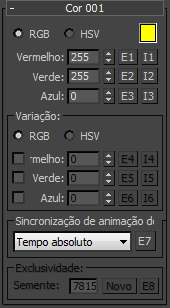

O suboperador de cor incrementa o uso do Suboperator de Vetor. Assim como com o vetor, a cor gera dados de saída do tipo vetor. No entanto, os parâmetros do suboperator de cor são mais úteis se você planeja utilizar dados de vetor como o mapeamento de partículas vértice-cor.
Para um exemplo de uso, consulte o arquivo ColorSuboperator.max: renderização de quadro 30 para ver o efeito do uso do suboperator.
Cada componente tem botões complementares na forma E# ou I#. O botão E# cria uma entrada de parâmetro do tipo Igual que você pode ligar com um suboperador de parâmetro. Desta forma você pode conectar o mesmo valor para suboperadores diferentes, (um único suboperador de parâmetro é conectado a diversos suboperadores com entrada do tipo-I). O botão I# define uma entrada de dados inteiros, que permite a entrada de valores individuais de componente de cor para cada partícula. Somente um tipo — I# ou E# — pode estar ativo ao mesmo tempo. Quando está ativo, ele cria uma entrada do tipo correspondente.
Quando você usa variação, é aconselhável definir uma cor de partícula somente uma vez: quando insere o evento, usando o Suboperador de Entrada Padrão com a opção Inserção de Novo Evento. Caso contrário, uma cor diferente é gerada em cada quadro para cada partícula, o que cria um efeito de cores piscando. O valor de variação define o máximo de deslocamento possível do valor da cor principal. A magnitude do deslocamento real é um valor aleatório que não excede o parâmetro definido.
A Sincronização da Animação de Parâmetros e os Grupos de Exclusividade são similares em funcionalidade para os grupos dos mesmos nomes no Suboperador de Vetor.
