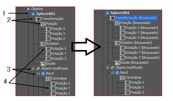

Estas têm diferentes efeitos, dependendo do tipo de trilha sendo aplicada, conforme descrito na seção Interface, a seguir. Para fins de uso destes comandos, há quatro tipos de trilhas:
Uma boa forma para reconhecer uma trilha de ramificação é realçar e, em seguida, clicar com o botão direito do mouse e ver se Atribuir Controlador está disponível.
Esquerda: antes de bloquear; Direita: após bloquear e desbloquear a trilha Sphere001
1. Trilha do Nó
2. Trilhas de Ramificação
3. Trilha do componente
4. Trilhas da Folha

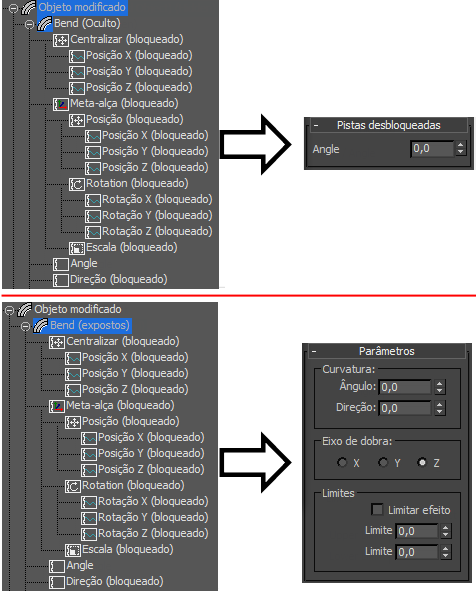

Quando aplicada a um atributo de componente oculto (normalmente um modificador, material ou mapa), as configurações se tornam disponíveis na interface do usuário (normalmente o painel Modificar ou Editor de Material). Atributos expostos são identificados no Track View com o texto "(exibido)” e ainda estão bloqueados. Exibir componentes para acessar a interface do usuário sem desbloquear, porque atributos desbloqueados não são atualizados quando herdados.
Na hierarquia do Track View, todos os modificadores aplicados para um objeto são secundários da trilha de um Objeto Modificado, que age como um contêiner para os modificadores. Para ver a interface do usuário para modificadores desbloqueados, o atributo do Objeto Modificado deve ser desbloqueado.
Por exemplo, na ilustração a seguir, a parte superior mostra a seção do objeto modificado da hierarquia de um objeto em que o modificador Dobra é aplicado. A trilha do nó do objeto estava bloqueada e em seguida, desbloqueada, e a trilha do ângulo do modificador foi desbloqueada. O resultado do painel Modificar aparece à direita.
Na parte inferior da ilustração, a trilha do Objeto Modificado foi desbloqueada, e em seguida, a trilha do modificador foi exibida. O resultado do painel Modificar, à direita, mostra a implementação Parâmetros padrão do modificador. Como a trilha do ângulo é a única desbloqueada, ele é o único parâmetro disponível para ajuste na implementação.
Superior: a trilha do objeto modificado e a trilha do Modificador Bloqueado, com os resultados do painel Modificador à direita
Inferior: A trilha do Objeto Modificado desbloqueado e a trilha do modificador exibido, com resultados do painel Modificar à direita

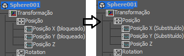

Temporariamente desativa o bloqueio de todas as trilhas na lista Hierarquia. Quando Substituir Todos os Bloqueios estiver ativado, o texto "(bloqueado)” ou “(Oculto)” na lista Hierarquia muda para “(Modificado)" e você pode alterar as propriedades na trilha bloqueada (por exemplo, animação de rotação) como se não tivessem sido bloqueadas. Porém, depois que você desativar a função Anular todos os bloqueios, as trilhas desbloqueadas não mais poderão ser manipuladas.
Substituir Todos os Bloqueios se aplica somente para bloqueios locais e atributos ou objetos herdados que estavam bloqueados por outra pessoa.
Esquerda: O bloqueio da trilha da posição X foi herdado; o bloqueio da posição foi imposto pelo herdeiro.
Direita: ativando Substituir Todos os Bloqueios substitui o bloqueio imposto pelo herdeiro (Posição Y), mas não o bloqueio herdado (Posição X).
