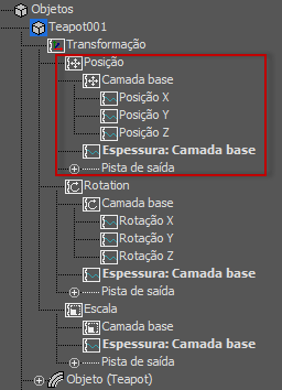

É possível designar um controlador Camada no nível de folha de um rastreio de controlador (como o rastreio Cor difusa de um material) ou em um nível de ramificação (como um rastreio Posição).
![]() O controlador Camada afeta uma ramificação de três pontos. |
![]() O controlador Camada afeta o rastreio de folha. |

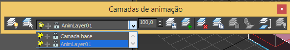

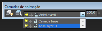

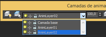

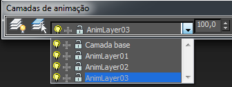

A lista de camadas de animação na barra de ferramentas Camadas de animação funciona do modo a seguir. Para exemplos de fluxo de trabalho comum, consulte a seção Procedimentos que segue neste tópico.
A lista suspensa exibe todas as camadas comuns (isto é, com o mesmo nome); camadas não comuns a todos não estão disponíveis.
Quando você seleciona vários objetos, as camadas não comuns a todos os estão indisponíveis na lista suspensa.
Para alternar uma camada, clique em seu ícone de lâmpada.
Para alternar uma inclusão da camada no rastreio de saída, clique no ícone de sinal de mais/menos.
Para alterar a habilidade para alterar animação em uma camada, clique no ícone de cadeado para a camada.

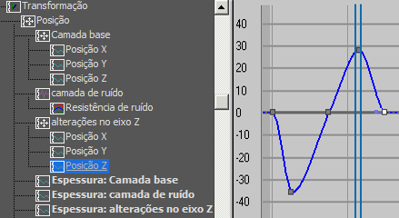

Exemplo: para adicionar uma camada e alterar seu tipo de controlador:
Esta é a continuação do procedimento anterior, na qual as camadas são ativadas para um objeto de animação.
Agora o bule tem duas camadas de animação, com cada uma podendo conter uma animação separada possível de controlar de maneira independente de outra.
Transformação
Posição. Em Posição, você verá camada Base, camada Ruído, dois Rastreios de espessura e Saída
Agora dois controladores diferentes estão orientando a posição do bule.
Exemplo: para ativar e desativar uma camada:
Este procedimento discute ativar e desativar camadas existentes. Ela continua a partir do procedimento anterior.
A lista atualmente contém a camada base original e a camada Ruído do procedimento anterior.
Isto desativa a camada e oculta o rastreio do controlador Ruído do restante dos rastreios.

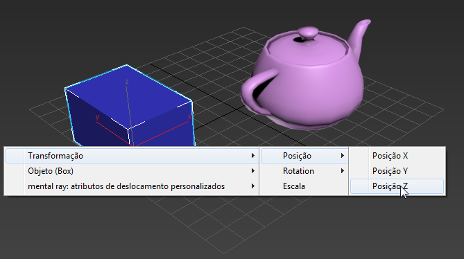

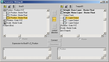

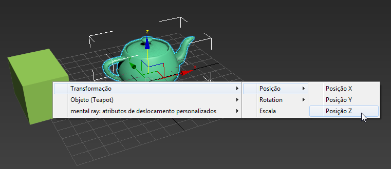

Exemplo: para vincular dois objetos com parâmetros de fio usando o rastreio de saída do Controlador de camada:
Este procedimento refere-se a uma maneira simples de usar o rastreio de saída para controlar a posição do cubo através dos parâmetros de fio. Ela continua a partir do procedimento anterior.
Isto exclui a camada do rastreio de saída.
Tente incluir e excluir as duas camadas na lista para ver os resultados.

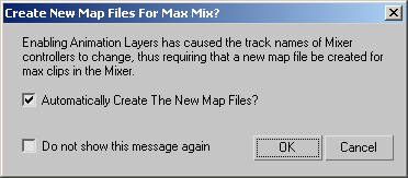

Se você ativar as camadas de animação para um objeto que tem animação carregada no Motion Mixer, a caixa de diálogo a seguir será exibida:
É necessário remapear neste caso porque habilitar Camadas de animação causa a alteração de nomes completos do controlador. Por exemplo, se uma posição X de esfera rastrear antes de ativar as camadas de animação for Sphere01\Transformação\Posição\Posição X, após a ativação das camadas de animação, é possível alterar Sphere01\Transformação\Posição\Camada Base\Posição X (o nome da camada é inserido no nome do controlador).
Se você aceitar a opção da caixa de diálogo padrão, para criar os novos arquivos de mapa automaticamente, o 3ds Max gera qualquer arquivo XMM necessário com o mesmo nome do arquivo XAF e o coloca no mesmo diretório que o arquivo original do mapa, ou se nenhum arquivo de mapa existir, no mesmo diretório que os arquivos XAF. A partir daí, se você abrir este arquivo de cena, o arquivo de mapa é carregado automaticamente e nenhum mapeamento adicional é necessário.
Entretanto, se você desativar Criar novos arquivos de mapa automaticamente? antes de clicar em OK, nenhum arquivo de mapa é gerado e da próxima vez que abrir o arquivo de cena, será solicitado que você crie arquivos de mapa. Sem arquivos de mapa, a animação não aparece corretamente.
