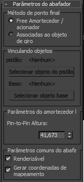

O objeto amortecedor consiste em uma base, uma armação principal e um pistão, com uma inicialização opcional. O pistão desliza dentro da armação principal, fornecendo diferentes alturas. A altura geral pode ser afetada ao vincular objetos da mesma maenira que o objeto de mola.
Para criar um amortecedor:
Escolha esta opção ao usar o amortecedor como um único objeto que não está vinculado com outras pessoas ou utilizado em uma simulação dinâmica.
Escolha esta opção ao vincular o amortecedor a dois objetos usando os botões descritos a seguir.
Use estes controles para selecionar os objetos em que o amortecedor é vinculado. Para completar a vinculação, você deve selecionar dois objetos vinculados e, em seguida, clique em Vincular oaa Ponto de Giro do Objeto.
Exibe o nome do objeto vinculado para o pistão do amortecedor.
Clique neste botão, e em seguida selecione o objeto a ser vinculado ao pistão do amortecedor.
Exibe o nome do objeto vinculado para a base do amortecedor.
Clique neste botão, e em seguida selecione o objeto a ser vinculado na base do amortecedor.
Use este campo/controle giratório para especificar a distância entre o centro inferior da base e o centro superior do pistão quando o amortecedor não está vinculado.
Quando ativado, o objeto aparece na renderização; quando desativado, o objeto não será exibido.
