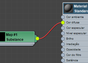

  2. A partir da lista do navegador Material/Mapa, arraste o mapa Substância para o soquete de entrada Difuso (ou outro) no material Padrão.

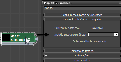

  4. Na primeira implementação, no pacote do navegador, clique no botão "Clique para navegar".
    A caixa de diálogo do arquivo Navegar nas substâncias abre. Por padrão, exibe duas pastas de arquivos de substância inclusos: ruídos e texturas.

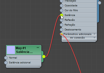

    Uma vez que o mapa de substâncias produz diferentes tipos de saída, é possível aplicar o mesmo mapa para diferentes entradas de material, como no exemplo a seguir, que mostra como usar a saída Normal de Substância como um mapa de saliência.
  6. A partir da lista do navegador Material/Mapa, arraste o mapa Saliência normal para o soquete de entrada de Saliência no material.

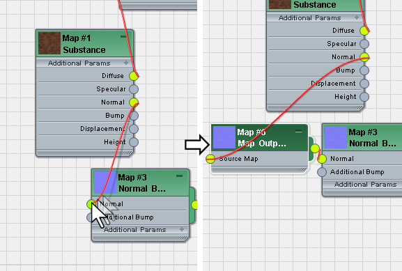

  7. Arraste entre o soquete de entrada normal e o nó de mapa de saliência normal e o soquete de saída normal no mapa de substância.
    Novamente, após executar a fiação, o 3ds Max insere automaticamente um nó do seletor de saída do mapa entre os dois nós.
    Se você clicar duas vezes em cada nó no Seletor de Saída do Mapa por sua vez, você pode ver que o primeiro é definido para o canal Difuso e o segundo é definido para o canal normal.
