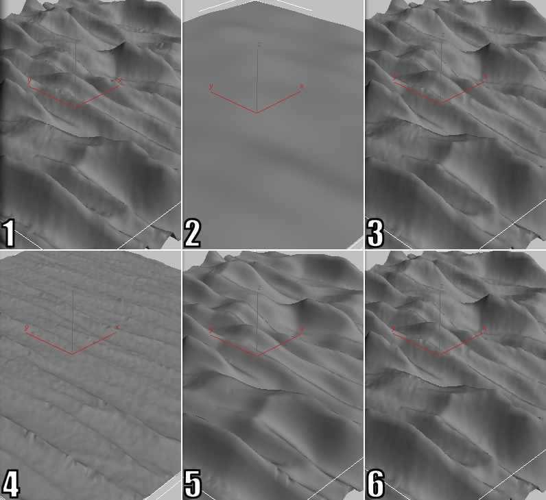

Na ilustração seguinte, foi deslocado um plano primitivo com diferentes saídas a partir da substância Desert_Sand_01 com duas configurações Equilíbrio de relevo diferentes. A primeira linha mostra as saídas Saliência, Deslocamento e Altura, respectivamente, com o Equilíbrio de relevo definido como 18,0, um valor relativamente alto. A segunda linha mostra o deslocamento das saídas Saliência, Deslocamento e Altura, respectivamente, com Equilíbrio de relevo=2,0, perto do limite inferior da faixa do valor.
1. Saída Saliência, Equilíbrio de relevo=18,0
2. Saída Deslocamento, Equilíbrio de relevo=18,0
3. Saída Altura, Equilíbrio de relevo=18,0
4. Saída Saliência, Equilíbrio de relevo=2,0
5. Saída Deslocamento, Equilíbrio de relevo=2,0
6. Saída Altura, Equilíbrio de relevo=2,0
Note que os dois deslocamentos Altura (3 e 6) são idênticos, Equilíbrio de relevo não tem efeito na saída Altura.

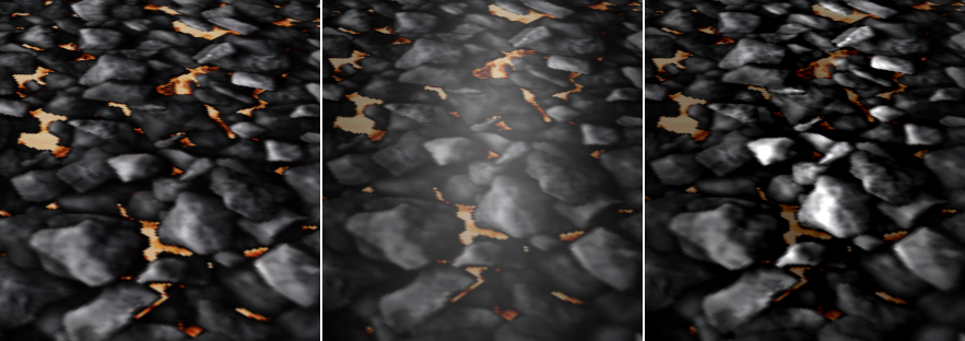

Um componente especular realista com base na luz e nos ângulos do agente de visualização e no conteúdo do mapa, independentemente da superfície do objeto atual. Normalmente conectado ao mapa Nível especular do material.
A ilustração seguinte representa a substância Carvão aplicada a um plano primitivo com um mapa Difuso usando o material Padrão, conforme observado na viewport Perspectiva:
Esquerda: Especular do mapa Difuso
Centro: Especular do material
Direita: Especular do mapa Substância

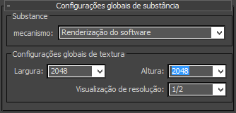

As configurações globais incluem o mecanismo (subsistema do software) que renderiza mapas Substância, bem como o tamanho da textura.
Quando você alterar a configuração Mecanismo, será solicitado para reiniciar o 3ds Max. A partir deste momento, o mecanismo permanece em efeito para todas as texturas de substâncias até que a próxima vez em que você alterar o mecanismo e reiniciar o software.
A resolução de saída básica de todas as texturas Substância na cena, sujeita a alterações para cada textura individual, depende das configurações (locais) Tamanho da textura. Alterar as configurações globais de qualquer Substância também as altera relativamente a todas as outras Substâncias na cena.
Para um feedback mais rápido ao editar a cena e materiais, use um valor menor aqui.

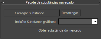

Um arquivo Substância é por vezes chamado de "pacote", pois pode conter várias definições de textura. Use estas configurações para abrir e recarregar arquivos Substância e, quando um arquivo contém mais do que uma definição, para escolher a definição a usar.
Abre a caixa de diálogo do navegador de arquivos Procurar substâncias. Use a caixa de diálogo para abrir um arquivo Substância.
Para obter uma lista de todos os mapas Substância imagens de exemplo, consulte Exemplos de substância.
Depois de você abrir um arquivo, o nome do arquivo e o nome da Substância ativa aparecem neste botão. Além disso, se posicionar o cursor do mouse sobre o botão, abre uma dica de ferramenta mostrando o caminho do arquivo.
A exceção a isto é se você carregar uma Substância de saída única, tal como Espaço ou um dos mapas Ruído, em um mapa com várias saídas conectadas a um material. Nesse caso, a saída única é conectada a todas as entradas de material que foram conectadas anteriormente.
Carrega a Substância de novo a partir de seu arquivo de definição.
Use esta lista suspensa para escolher a definição Substância a usar de um pacote que contenha várias definições.

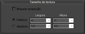

Estas configurações apenas afetam a resolução de saída da textura atual. Você basear a resolução da textura atual no tamanho global (Relativa) ou configurá-la como independente do tamanho global. Use esta implementação para escolher uma opção e definir as dimensões da Substância individual atual. Definições avançadas do Tamanho da textura produzem texturas com melhor aspecto, mas demoram mais tempo a renderizar.
Quando ativado, somente as configurações Largura nesta implementação estão disponíveis e alterar a configuração Largura também altera o valor Altura para manter a proporção atual.
Quando Relativa é escolhido, as configurações Largura e Altura atuam como multiplicadores das dimensões globais. Por exemplo, se Largura da Textura global e Altura da Textura global estiverem configurados como 512 e você configurar Largura relativa e Altura relativa como x2, a resolução de saída para renderização é 1024 x 1024 para essa textura. Deste modo é possível definir uma resolução de base ao nível global e, a seguir, variá-la com os multiplicadores Relativos para cada mapa Substância individual.
Quando Absoluta é escolhido, as configurações Largura e Altura determinam a resolução da saída independentemente das configurações globais.
Para qualquer opção, escolha as configurações Largura e Altura nas listas suspensas.

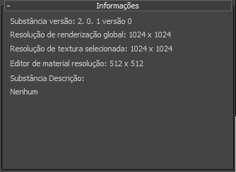

Esta implementação somente de leitura exibe a versão atual do software Substância, configurações de resolução e a descrição do pacote atual, se fornecido pelo autor.

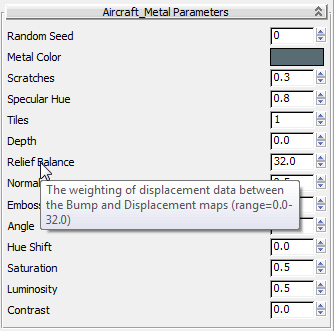

Cada textura Substância tem seu próprio conjunto de parâmetros, alguns dos quais são comuns à maioria das texturas, tais como Semente aleatória. A maioria dos parâmetros fornece um nome e uma breve explicação em uma dica de ferramenta, como mostrado na ilustração anterior. Salvo especificado em contrário, o intervalo de valores disponível para a maioria dos parâmetros é 0,0 – 1,0.
O que merece uma menção especial nesta implementação é a configuração Equilíbrio de relevo, disponível com todos os mapas Substância que podem deslocar a malha. O Equilíbrio de relevo permite ajustar o ponderação entre saídas Saliência e Deslocamento. Para detalhes, consulte Substância e Deslocamento.
Outra configuração importante, também comum à maioria das Substâncias, é o parâmetro supracitado Semente aleatória. Mudar este valor altera completamente os detalhes da textura mantendo o mesmo aspecto geral. Ao usar valores Semente aleatória diferentes, é possível aplicar a mesma textura a diferentes partes de sua cena enquanto produz uma variação natural dos materiais.
