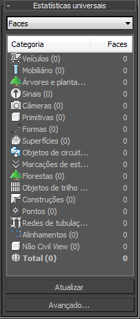

Apresenta um panorama completo dos recursos usados na cena atual.
Normalmente, este painel é usado para identificar grupos de objetos que podem estar usando intensamente os recursos do sistema. Durante uma modelagem em 3D, é melhor manter o número de faces o mais baixo possível.
Indica o número total de faces usadas pelos objetos de cada categoria na cena.
Indica o número total de vértices usados pelos objetos de cada categoria na cena.
Enumera as categorias de objetos Civil do Modo de Exibição Civil e o número total de objetos existentes em cada categoria na cena atual.
Dependendo do que você escolher na lista suspensa, exibe o número total de faces ou vértices utilizados por cada categoria de objeto.
