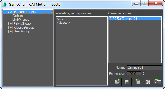

O restante da janela do editor é dedicado à edição da camada selecionada, se é um padrão predefinido ou novo, camada padrão.
É possível carregar uma predefinição CATMotion com êxito em um rigging com qualquer configuração, mas não necessariamente com resultados ideais. Por exemplo, carregar uma predefinição para uma criatura de quatro pernas em um bípede, provavelmente dará resultados indesejáveis. É importante usar as convenções de nomenclatura de som predefinido
Como ocorre com o Gestor de Camada, a camada no topo da pilha se sobrepõe aqueles que estão abaixo dele. Cada camada tem um peso animável para Permitir mesclagem entre as predefinições.
Essa lista mostra as predefinições de CATRig na pasta atual. É possível navegar para outras pastas ao clicar duas vezes no símbolo <... > na parte superior da lista.
Esta lista exibe as camadas atualmente carregadas / predefinições de sua camada CATMotion. Se a lista Camadas Atuais tiver muitas camadas, você pode visualizar e editar uma camada/predefinição clicando nela, assim as curvas para essa camada/predefinição na hierarquia CATMotion, prontas para editar.
O nome da camada destacada.
A ponderação da camada destacada.
Clique para procurar uma predefinição.
Salve as configurações da camada realçada CATMotion como uma nova predefinição.
Criar uma nova camada CATMotion padrão para editar.
Excluir a camada realçada.
Editar ponderações da camada CATMotion em Vista de Trilha.
Utilize esta função para editar a animação de ponderações predefinidas, mesclando entre as predefinições.
