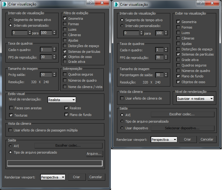

A caixa de diálogo Criar visualização permite criar um arquivo AVI ou um tipo de arquivo personalizado da animação na viewport ativa. Também é possível renderizar uma visualização para um dispositivo especificado.

Esquerda: caixa de diálogo Criar visualização para janelas de viewports Nitrous
Direita: caixa de diálogo Criar visualização para janelas de viewports herdadas
Especifica os quadros a serem incluídos na visualização: o segmento de tempo ativo ou um intervalo de quadros personalizado.
Especifica o ritmo do quadro de reprodução em quadros por segundo. Use a opção Qualquer quadro para visualizar uma amostragem regular da animação. Por exemplo, um valor de 8 inclui somente cada oitavo quadro na visualização.
Define a resolução de sua visualização como uma porcentagem da resolução de saída atual. Defina a resolução de saída na caixa de diálogo Configuração de renderização. Por exemplo, se a saída de renderização for 640x480 e você definir a Porcentagem de saída como 50, a resolução da visualização será 320x240.
No caso de viewports Nitrous, especifica os tipos de objetos a incluir na visualização.
No caso de viewports Nitrous, especifica informações adicionais a gravar para a visualização de quadros.
No caso de viewports herdadas (Direct3D ou OpenGL), especifica os tipos de objetos a incluir na visualização. A opção Números de quadro imprime um número de quadros no canto superior esquerdo de cada quadro do arquivo AVI. O plano de fundo inclui o plano de fundo da viewport atribuído na visualização.
No caso de viewports Nitrous, permite que você escolha o estilo visual, assim como se a renderização vai incluir bordas de face, realces de iluminação, texturas ou o plano de fundo da viewport.
Especifica se a visualização deve incluir efeitos de renderização multipasse.
Especifica o formato de saída da visualização.
Por exemplo, você pode reproduzir a visualização como um filme do Quicktime especificando um nome de arquivo com uma extensão .mov. Se você especificar um formato de imagem única, como .tga, a visualização é reproduzida como uma série de arquivos numerados sequencialmente. Uma vez determinadas as configurações, clique no botão Criar para ver uma visualização da animação.
Se você decidir usar a configuração anterior, basta clicar no botão Criar para ver uma visualização.
