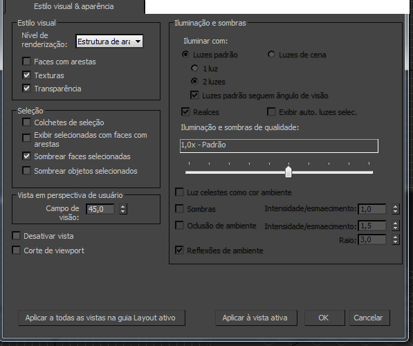

Estilo visual e painel de aparência (Nitrous Driver)
Para driver de exibição Nitrous, o estilo visual e o painel de aparência da Configuração da caixa de diálogo de Viewport define o método de renderização para a viewport atual ou todas as viewports. O estilo visual pode incluir estilos não fotorrealistas.
O Nitrous requer Direct3D e funciona melhor quando usado com um profissional de placa gráfica com muita memória gráfica dedicada. Consulte as recomendações certificadas Autodesk: http://www.autodesk.com/max-hardware e os Requisitos do Sistema: http://www.autodesk.com/3dsmax-systemreq-2015-enu.
Nota: Este painel é comparável ao painel do método de renderizaçãopara os drivers de viewport legacy, mas inclui controles para as opções como estilos visuais que são únicos para o Nitrous. Também consolida os parâmetros de iluminação e sombra controla em um único grupo no mesmo painel.

Interface
Grupo Estilo visual
[ lista suspensa do estilo visual]
Seleciona o estilo visual de viewports.

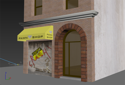

    Quando a caixa delimitadora está ativada e você também ativar a exibção selecionada exibe a seleção com Arestas de faces, os objetos selecionados são exibidos como quadros de arame. Esta opção está ativada no Menu de etiquetas de sombreamento viewport.
    Quando selecionado, paredes de construção aparecem como uma estrutura de arame em uma viewport caixa delimitadora.
    Exibe as faces selecionadas com Arestas ativadas.
    De forma similar, quando Caixa delimitadora está ativa e você também ativar sombra objetos selecionados, os objetos selecionados são sombreadas. Esta opção está no grupo de seleção neste painel — Consulte abaixo — e no menu Views; ou aperfeiçoada para menus, Menu de cena Configurar visualizações.
    Quando selecionado,a construção de muros aparece sombreada em uma caixa envolvente viewport.
    A sombra dos objetos selecionados está ativada.

Faces com bordas
Quando ativado, as viewports exibem as Extremidades da Superfície. Padrão=desativado.
Texturas
Quando ativado, as viewports exibem os mapas de textura. Padrão=ativado.
Transparência
Quando ativado, os objetos com materiais transparentes são exibidos como transparentes. Padrão=ativado.
Grupo de iluminação e sombras
Controla como as luzes que são exibidas nas viewports diferentes das visualizadas na estrutura de arame.
A configuração padrão e a disponibilidade desses controles dependem do estilo visual selecionado.
  • Luzes padrão (o padrão). Ilumina a viewport usando a iluminação padrão. Se não há luzes na cena, a iluminação padrão é usado automaticamente, mesmo quando luzes de cena é escolhida.
    Por vezes, a iluminação que você cria na cena torna os objectos difíceis de ver na viewport. A iluminação padrão exibe os objetos com uma iluminação. Você pode usar uma ou duas luzes. Por padrão, o 3ds Max utiliza uma luz padrão.
    • 1 Luz fornece uma luz que permite redesenhar 20% mais rápida em detrimento de menos iluminação natural.
      Uma única luz padrão é vinculada à câmera e se move quando você altera o ponto de visualização da viewport.
    • 2 Luzes (o padrão). Fornece iluminação mais natural, mas um desempenho mais lento da viewport.
      duas luzes padrão são colocadas opostamente umas às outras.

  • Luzes do Cenário Ilumina a viewport usando objetos de luz na cena.
As luzes padrão seguem o ângulo da visão
Quando ativado, duas luzes padrão acompanham as alterações na viewport. (uma única luz padrão sempre rastreia a posição da viewport).

Destaques
Quando ativado, as viewports incluem os destaques que vêm da iluminação. Padrão=ativado.
Exibe automáticamente as luzes selecionadas
Quando ativado, a iluminação a partir de luzes selecionadas é automaticamente exibida em viewports sombreadas. Padrão=desativado.
Algumas configurações padrão e a disponibilidade desses controles dependem do estilo visual selecionado.
Qualidade de iluminação e sombras
Define o estilo de iluminação usado para gerar sombras e o tipo de sombras que são geradas. Intervalo: desde luzes puntiformes/sombras fortes até 16.0X - qualidade muito alta. Se a configuração for maior que Luzes puntiformes/Sombras com bordas suaves, luzes de área serão levadas em consideração. Padrão = 1X - Padrão.

Sombras
Quando ativado, a cena é renderizada com sombras.
  • Intensidade/esmaecimento Controla a intensidade das sombras. Quanto maior o valor, mais escuras as sombras. Padrão=1,0.
Oclusão do ambiente
Quando ativado, ativa a oclusão ambiente (OA). A OA aprimora a qualidade da sombra, levando em conta a proximidade dos objetos. Quando a OA está ativada, os controles para ela ficam disponíveis.
  • Intensidade/esmaecimento controla a intensidade do efeito da OA. Quanto maior o valor, mais escuras as sombras. Padrão=1,0.
  • Raio define o raio, em unidades3ds Max , no qual o Nitrous driver procura pela oclusão de objetos. Valores maiores cobrem áreas maiores. Defaut (Padrão)=10,0.
Nota: A oclusão do ambiente é baseada na geometria, portanto, quando ela exibe objetos facetados, as sombras podem aparecer nas bordas das facetas, mesmo quando a opção Suave (disponível para muitas primitivas) está ativada. A opção Suave interpola valores normais para dar a ilusão de suavidade, mas ela não afeta a geometria. (As viewports Direct3D reduzem esse efeito, medindo as sombras de OA, que se tornam mais uniformes, mas menos precisas.) Para reduzir o efeito de "camada", aumente o número de segmentos da geometria e não conte com a opção Suave.
Para obter mais informações sobre a oclusão ambiente, consulte Oclusão ambiente interna(a versão de OA usada pela Arquitetura e material de design tem controles um pouco diferentes).

Grupo de seleção
Seleção de colchetes
Quando ativado, um objeto selecionado em uma viewport sombreada exibe os parênteses no canto da caixa delimitadora. Padrão=desativado.
Atalho de teclado: J
Exibir faces de arestas selecionadas
Quando ativado, um objeto selecionado em uma viewport sombreada exibe as Arestas de faces. Caixa delimitadora em uma viewport, o objeto aparece como uma estrutura de arame. Padrão=Ativado
Sombrear faces selecionadas
Quando ativado, uma face selecionada em uma viewport sombreada é sombreada como semitransparente vermelho. Isto torna mais fácil ver a seleção da face dos subobjetos. Padrão=ativado.
Atalho de teclado: F2
Sombra de objetos selecionados
Quando ativado, uma face selecionada em uma viewport sombreada é sombreada como semitransparente vermelho. Padrão=desativado.
Grupo da Vista em perspectiva do usuário
Este controle somente se aplica para Viewports em perspectiva.
Campo de visão
Define o ângulo do campo de visão para um viewport em perspectiva. Padrão=45 graus.
Dica: Para uma viewport com câmera, é possível alterar o campo de visão no painel Modificar.
Desativar vista
Desativa a viewport ativa. Enquanto estiver ativa, uma viewport desativada comporta-se como qualquer outra viewport. No entanto, quando você alterar a cena em outra viewport, a visualização na viewport desativada não muda até que a ative novamente. Padrão=desativado.
use esta opção para acelerar a tela de redesenhao quando você está trabalhando em uma geometria complexa.
Corte de viewport
Quando ativada, de forma interativa, define um intervalo próximo e um afastado da exibição do viewport. Duas setas na aresta do viewport permitem determinar onde ocorrerá o corte. Marcas de revisão correspondem a extensões do viewport, o marcador inferior é o plano de recorte próximo e o marcador superior define o plano de recorte afastado. Isto somente afeta a exibição da viewport; não afeta as renderizações. Padrão=desativado.
Aplicar a todas as visualizaçãos em uma guia de layout ativo
Clique para aplicar as configurações do estilo visual atual para todas as viewports no layout.
Aplicar a visualização ativa
Clique para aplicar as configurações do estilo visual atual para a visualização ativa.
