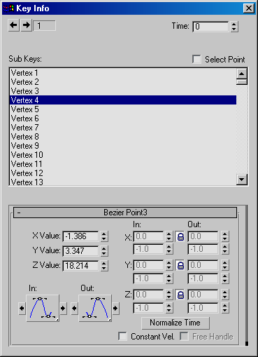

Com a Vista de trilha no modo de Dope Sheet, clique com o botão direito do mouse na verde chave principal de um controlador de ponto principal para abrir a caixa de diálogo Informações de chave principal de rastreamento. Esta caixa de diálogo exibe todas as chaves secundárias principais do controlador de um determinado ponto no tempo, e fornece acesso fácil para cada dado de chave secundária. Para acessar a informação de chave secundária, clique na opção da lista.
Move para o próximo ou anterior.
Move a chave principal para uma estrutura ou tempo.
Exibe todos os subobjetos de chaves de animação em uma determinada estrutura ou tempo.
Selecione um nó na janela da lista e o nó correspondente no viewports é selecionado, se o nível de subobjeto está ativo.
Mostra e permite ajustar a interpolação e posição. Consulte Controlador Bezier.
