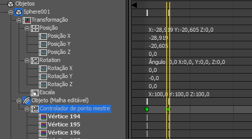

  6. Clique com o botão direito do mouse na esfera e, no menu quadrado, selecione Dope Sheet.
    O3ds Max abrirá a Vista de trilha - Dope Sheet. No topo da janela do controlador, é possível ver as trilhas da esfera.
  7. Expanda todas as trilhas da esfera na hierarquia da Vista de trilha.
    A vista de trilha exibe a trilha do controlador de ponto mestre com trilhas para os vértices animados abaixo dele.

Na Vista de trilha – modo Dope Sheet, clicar em uma chave mestra (verde) irá realçar todas as subchaves no quadro.
Se centenas de vértices forem animados, recolha a trilha mestra para que somente ela fique visível. Mover uma chave verde move todas as suas subchaves.
