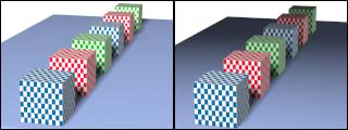

No mundo real, a intensidade da luz diminui ao longo da distância. Os objetos que estão longe da fonte de luz parecem mais escuros do que objetos junto à fonte. Este efeito é conhecido como atenuação.
Imagem à direita renderizada com atenuação
Na realidade, a luz atenua em uma taxa de quadrado inverso, isto é, sua intensidade diminui proporcionalmente ao quadrado da distância a partir da fonte de luz. É comum que a atenuação seja superior quando a luz é obstruída por pequenas partículas na atmosfera, especialmente quando existem nuvens ou névoa presentes.
