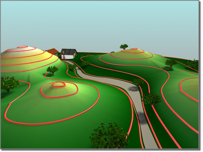

O objeto composto Terreno cria superfícies do planeta a partir de dados de linha de contorno.
Para produzir um terreno, você seleciona splines editáveis representando contornos de elevação e, a seguir, clica em Terreno, ao que o 3ds Max gera uma superfície de malha sobre os contornos. Também é possível criar uma representação "escalonada" do objeto de terreno para que cada nível de dados de contorno seja uma etapa, semelhante aos modelos de estudo tradicional das formas terrestres.
Usar contornos para construir um terreno:
Inserção esquerda: os contornos
Inserção direita: o objeto terreno
Principal: objeto Terreno usado como a base de uma paisagem
É possível importar um arquivo de desenho do AutoCAD para usar como dados de contorno. Ao fazê-lo, o 3ds Max nomeia cada objeto com base na camada, cor ou tipo de objeto do AutoCAD, anexando um número a cada nome. Por exemplo, um objeto AutoCAD na camada BASE se torna um objeto nomeado BASE,01. Consulte Importando arquivos DWG para obter mais informações.
Depois de importar ou criar os dados de contorno, selecionar os objetos e clicar no botão Terreno, o 3ds Max cria um novo objeto de malha triangulado com base nos dados de contorno. O nome do primeiro spline selecionado torna-se o nome do objeto de terreno. Os outros splines na seleção são tratados de acordo com a seleção de Referência, Mover, Copiar ou Instância definida anteriormente na implementação Escolher operando, descrita abaixo.

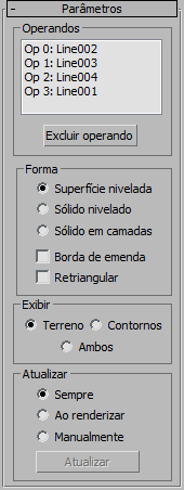

Implementação Parâmetros
Grupo de operandos
- [Lista de operandos]
- Exibe os operandos atuais. Cada operando é listado como "Op" seguido por um número e o nome do objeto que está sendo usado como o operando. O nome do operando compreende camada, cor ou nome do tipo do objeto e um sufixo numérico.
Use métodos padrão baseados no mouse para realçar membros da lista: clique para realçar uma única entrada; arraste ou Shift+clique para realçar um intervalo; Ctrl+clique para alternar o realce de uma entrada sem mudar o status das outras entradas.
- Excluir operando
- Exclui entradas realçadas na lista Operandos.
Grupo formato
- Superfície aplainada Cria uma superfície aplainada da malha sobre os contornos.
Terreno criado como uma superfície aplainada
- Sólido aplainado Cria uma superfície aplainada com beiras à volta das laterais e uma superfície inferior. Isto representa um sólido que está visível em cada direção.
- Sólido em camadas Cria um sólido "bolo de casamento" ou laminado semelhante a modelos arquitetônicos em cartão.
Terreno criado como superfície "sólida em camadas", com níveis
- Unir aresta
- Quando ativado, suprime a criação de novos triângulos em torno das arestas do objetos terreno quando as condições da borda são definidas por splines que não estejam fechados. A maioria das formas terrestres são exibidas de forma mais razoável quando está desativado.
- Retriangulate
- O algoritmo Terreno básico tende a aplainar ou entalhar contornos quando os próprios ficam afiados. Uma situação típica na qual isto pode acontecer é quando o leito de um riacho pequeno é descrito com contornos; a forma resultante pode parecer mais uma série de cascatas em cada contorno elevacional, em vez de uma ravina de descida suave. Quando Retriangular está selecionado, é usado um algoritmo relativamente mais lento que segue linhas de contorno mais de perto. Isto pode ser particularmente evidente no modo de exibição Sólido em camadas. Para obter mais precisão, tente usar Retriangular em conjunto com interpolação horizontal.
Grupo de exibição
- Terreno Exibe apenas a malha triangulada sobre os dados da linha de contorno.
- Contornos Exibe apenas os dados da linha de contorno do objeto terreno.
- Ambos Exibe a malha triangulada e os dados da linha de contorno do objeto terreno. É possível selecionar o objeto terreno ao clicar em sua superfície, mas não clicando em uma linha de contorno. Quando Ambos está selecionado, as linhas de contorno podem não ser aparentes nos modos de exibição Estrutura de arame ou quando as Faces com bordas são exibidas.
Atualizar grupo
Os itens nesta caixa de grupo determinam quando o 3ds Max recalcula a projeção do objeto terreno. Como os objetos terreno complexos podem abrandar o desempenho, é possível usar estas opções para evitar um cálculo constante.
- Sempre Atualiza o objeto terreno imediatamente quando você altera um operando, incluindo o objeto original de um operando instanciado ou referenciado.
- Ao Renderizar Atualiza o objeto terreno quando você renderizar a cena ou quando você clica em Atualizar. Com esta opção, as viewports não mostram a geometria atual, salvo se clicar em Atualizar.
- Manualmente Atualiza o objeto terreno quando você clica em Atualizar.
- Atualizar
- Atualiza o objeto terreno. Este botão só não está ativado quando Sempre é a opção ativa.

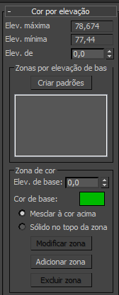

Implementação Cor por elevação
- Elev. máxima
- Mostra a elevação máxima no eixo Z do objeto terreno. O 3ds Max deriva estes dados a partir de dados de contorno.
- Elev. mínima
- Mostra a elevação mínima no eixo Z do objeto terreno. O 3ds Max deriva estes dados a partir de dados de contorno.
- Elev. referência
- Esta é a elevação de referência, ou dado, que o 3ds Max usa como um guia para atribuir cores às zonas de elevação. Após inserir uma elevação de referência, clique no botão Criar padrões. O 3ds Max trata as elevações acima da elevação de referência como terra sólida e abaixo da elevação de referência como água.
Se inserir um valor não superior à elevação mínima no objeto, o 3ds Max divide o intervalo entre as elevações de referência e mínima em cinco zonas de cor: verde-escuro, verde-claro, amarelo, roxo e cinza claro.
Se inserir um valor entre as elevações mínima e máxima, o 3ds Max cria seis zonas de cor. São usadas duas zonas (azul escuro e azul-claro) para elevações abaixo da elevação de referência. São consideradas como estando embaixo de água. É usada uma zona (amarelo escuro) para estreitar o intervalo na elevação de referência. São usadas três zonas (verde-escuro, verde-claro, amarelo-claro) para elevações acima da elevação de referência.
Se inserir um valor na elevação máxima ou acima da mesma, o 3ds Max divide o intervalo entre as elevações mínimas e de referência em três zonas (azul escuro, azul médio, azul-claro).
Grupo Zonas por elevação base
- Criar padrões
- Cria zonas de elevação. O 3ds Max lista a elevação na parte inferior de cada zona, referenciada para o dado (a elevação de referência). O 3ds Max aplica a cor da zona na elevação base. Se a mesclagem de cores entre zonas depende da sua escolha da opção Mesclar com a cor acima ou Sólido até ao topo da zona.
Grupo Zona de cor
Os itens nesta caixa de grupo atribuem cores às zonas de elevação. Por exemplo, pode desejar alterar os níveis de azul para indicar a profundidade da água. Suas alterações na área Zona da cor não afeta o objeto terreno até você clicar no botão Modificar zona ou Adicionar zona.
- Elev base
- É a elevação base de uma zona à qual atribui cor. Depois de inserir um valor, clique em Adicionar zona para exibir a elevação na lista em Criar padrões.
- Cor base
- Clique na amostra de cor para alterar a cor da zona.
- Mesclar com a cor acima Mescla a cor da zona atual com a cor da zona acima.
- Sólido até ao topo da zona Aplica uma cor sólida no topo da zona sem a mesclar com a cor da zona acima.
- Modificar zona
- Modifica opções selecionadas de uma zona.
- Adicionar zona
- Adiciona valores e opções selecionadas a uma nova zona.
- Excluir zona
- Exclui uma zona selecionada.
