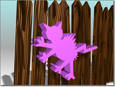

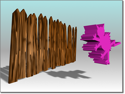

Objeto composto booleano
Um objeto booleano combina dois outros objetos ao executar uma operação booleana.
Dica: ProBooleano é uma implementação melhorada, atualizada e mais completa do objeto composto booleano. Em geral, é recomendado que você utilize o ProBooleano em vez de uma operação booleana para combinar objetos 3D.
Operando A (esquerda); Operando B (direita)
Estas são as operações booleanas para a geometria:
União
O objeto booleano contém os volumes de ambos os objetos originais. A parte da interseção ou sobreposição da geometria é removida.
Interseção
O objeto booleano contém somente o volume comum para ambos os objetos originais (em outras palavras, onde eles estão sobrepostos).

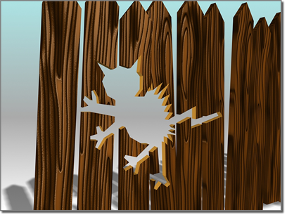

Subtração (ou diferença)
O objeto booleano contém o volume de um objeto original com o volume da interseção removido.
Os dois objetos originais são designados operandos A e B.

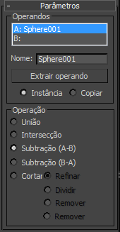

Desenvolvimento de parâmetros
Grupo de operandos
[lista de operandos]
Exibe os operandos atuais.
Nome
Editar este campo para alterar o nome dos operandos. Selecione um operando na lista de Operandos e ele também aparecerá na caixa Nome.
Extrair operando
Extrai uma cópia ou uma instância do operando selecionado. Escolha um dos operandos na janela da lista para ativar este botão.
Nota: Este botão fica disponível somente no painel Modificar. Não é possível extrair um operando enquanto o painel Criar estiver ativo.
Instância/Copiar
Permite especificar como o operando é extraído: como uma instância ou uma cópia.
Grupo de operação
  • União O objeto booleano contém o volume de ambos os objetos originais. A parte da interseção ou sobreposição da geometria é removida.
  • Interseção O objeto booleano contém somente o volume que foi comum para ambos os objetos originais (em outras palavras, onde eles foram sobrepostos).
  • Subtração (A-B) Subtrai o volume de interseção do operando B do operando A. O objeto booleano contém o volume do operando A com o volume de interseção subtraído dele.
  • Subtração (B-A ) Subtrai o volume de interseção do operando A do operando B. O objeto booleano contém o volume do operando B com o volume da interseção subtraído dele.
  • Cortar Corta o operando A com o operando B, mas não adiciona nada à malha do operando B. Funciona como o Modificador Fatiar, mas ao invés de usar uma meta-alça plana, a ferramenta Cortar utiliza a forma do operando B como plano de corte. A ferramenta Cortar trata a geometria do objeto booleano como volume, ao invés de sólido fechado. A ferramenta não adiciona a geometria do operando B no operando A. As interseções do operando B definem as áreas de corte para alterar a geometria no operando A.
    Há quatro tipos de corte:
    • Refinar Adiciona novos vértices e bordas ao operando A onde o operando B faz interseção com as faces do operando A. O 3ds Max refina a geometria resultante do operando A com faces adicionais dentro da área de interseção do operando B. Os cortes de face pela interseção são subdivididos em novas faces. Você pode utilizar esta opção para refinar a caixa com texto a fim de atribuir um ID de material separado para o objeto.
    • Dividir Funciona como a ferramenta Refinar, mas também adiciona um segundo ou duplo conjunto de vértices e bordas ao longo do limite onde o operando B corta o operando A. A divisão produz dois elementos que pertencem à mesma malha. Utilize Dividir para dividir um objeto em duas partes ao longo dos limites de outro objeto.
    • Remover dentro Exclui todas as faces do operando A dentro do operando B. Esta opção modifica e exclui as faces do operando A dentro da área em interseção com o operando B. Funciona como a opção de subtração, com a exceção de que o 3ds Max não adiciona nenhuma face do operando B. Utilize Remover dentro para excluir áreas específicas da sua geometria.
    • Remover fora Exclui todas as faces do operando A fora do operando B. Esta opção modifica e exclui as faces do operando A fora da área em interseção com o operando B. Funciona como a opção de interseção, com a exceção de que o 3ds Max não adiciona nenhuma face do operando B. Utilize Remover para excluir áreas específicas da sua geometria.

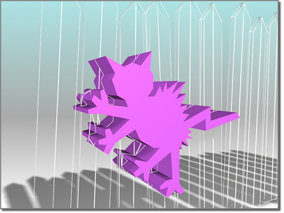

Implementação de Exibição/Atualização
Exibir grupo
Visualizar o resultado de uma operação booleana pode ser complicado, especialmente se quiser modificá-la ou animá-la. As opções de Exibição na implementação dos parâmetros booleanos ajudam a visualizar como a operação booleana é construída.
Os controles de exibição não têm efeito até que você tenha criado a operação booleana.
  • Resultado Exibe o resultado da operação booleana; isto é, o próprio objeto booleano.
  • Operandos Exibe os operandos em vez do resultado booleano.
    Dica: Quando os operandos são difíceis de visualizar em uma viewport, é possível utilizar a lista de operandos para selecionar um ou outro. Clique no nome do operando A ou B para selecioná-lo.
  • Resultados + Operandos ocultos Exibe os operandos ocultos como estrutura de arame.
    A geometria do operando permanece parte de um objeto composto booleano, ainda que não seja visível ou renderizável. O operando é exibido como uma geometria de estrutura de arame em todas as viewports.
Exibindo os operandos
Exibindo o resultado (A–B)
Exibindo o operando oculto após A–B
Exibindo o operando oculto após B–A
