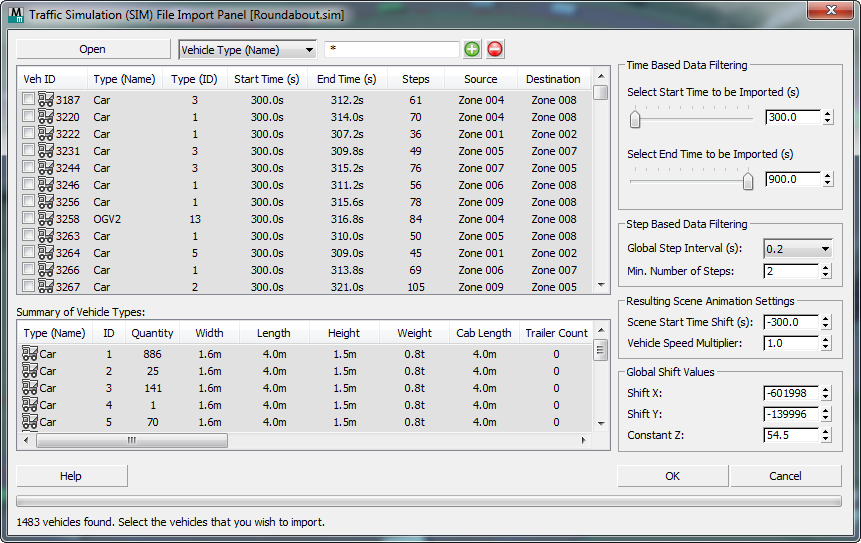

Interface
Abrir
Clique para abrir um arquivo SIM.
[opções de filtro com base no veículo]
[lista suspensa tipo de sequência]
Permite filtrar veículos por Tipo de Veículo (padrão), Zona de Origem ou Zona de Destino.
[campo curinga]
Permite restringir a seleção de sequências inserindo uma expressão curinga. Padrão = * (selecionar todas).
[botão sinal mais]
Clique para selecionar as sequências que coincidem com o campo curinga.
[botão sinal menos]
Clique para cancelar a seleção das sequências que coincidem com o campo curinga.
[lista de veículos]
Exibe o conteúdo do arquivo SIM. Cada entrada da lista representa um único veículo. Para cada veículo, a lista exibe as seguintes informações:
  • ID do veículo Um identificador numérico do veículo que é único deste arquivo SIM.
  • Tipo de Veículo (Nome) Uma etiqueta que identifica o tipo de veículo.
    O Civil View usa o Nome do Tipo de Veículo quando este substitui as malhas de veículo.
  • Tipo (ID) Uma ID numérica que identifica o tipo de veículo.
  • Hora(s) de início A hora de início, em segundos, dos dados da animação atribuídos a este veículo.
  • Hora(s) de término A hora de término, em segundos, dos dados da animação atribuídos a este veículo.
  • Etapas O número de etapas da animação que serão geradas no 3ds Max quando este veículo for importado, com base na hora de início e término e no intervalo atual de etapas especificado no Civil View.
  • Origem A zona de origem do veículo.
  • Destino A zona de destino do veículo.
Você pode escolher veículos para importar de três formas:
  • Clique para selecionar veículos individuais a partir da lista.
  • Clique com o botão direito do mouse na lista para ver as opções para selecionar vários veículos.
  • Use as opções de filtro para selecionar veículos de um tipo específico ou compartilhar determinadas características.

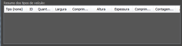

Resumo dos Tipos de Veículo
Lista os tipos de veículo encontrados no arquivo SIM e o número total de veículos (Quantidade) encontrados em cada categoria de tipo de veículo.
Grupo Filtragem de Dados com Base no Tempo
Por padrão, estes controles mostram a hora de início e fim globais para todos os veículos encontrados no arquivo SIM. É possível reduzir o segmento de tempo para um período específico de tempo dentro do arquivo. O Civil View ignora os dados de animação de fora desse segmento de tempo.
Selecionar a Hora de Início a ser Importada
Use o controle deslizante ou controle giratório para especificar a hora de início global (em segundos) dos dados da animação a partir do arquivo SIM selecionado para ser importado para o Civil View.
Selecionar a Hora de Término a ser Importada
Use o controle deslizante ou controle giratório para especificar a hora de término global (em segundos) dos dados da animação a partir do arquivo SIM selecionado para ser importado para o Civil View.
Grupo Filtragem de Dados com Base nas Etapas
Estes controles permitem ajustar o intervalo de etapas da animação para melhorar a leitura do arquivo e reduzir o número de chaves de animação geradas para cada veículo importado.
Lista suspensa Intervalo(s) de Etapas Globais
Seleciona o intervalo de etapas da animação, em segundos, que é lido a partir do arquivo. Intervalos mais longos resultam em menos chaves, a um custo de precisão.
Esta configuração tem um efeito direto no seguinte:
  • A quantidade de tempo necessária para importar dados de animação de tráfego a partir do arquivo selecionado
  • O número de chaves de animação por veículo que são geradas no 3ds Max.
Número Mín[imo] de Etapas
Define um limite relativo às etapas de animação. Se um veículo tiver menos chaves de animação do que este valor, as chaves são ignoradas na importação e o veículo não é animado na cena do 3ds Max.
Grupo de Configurações Resultantes da Animação da Cena
Estes controles afetam a forma como os dados de etapas da animação são interpretados a partir de valores no arquivo SIM e convertidos para os valores de dados da chave de animação no 3ds Max.
Mudança da Hora de Início da Cena
Muda globalmente a hora de início de todos os dados de animação de tráfego importados. O valor padrão desloca o valor da hora de início global a partir do arquivo SIM, para garantir que os dados de animação importados comecem desde o quadro zero na linha temporal do 3ds Max.
Multiplicador da Velocidade dos Veículo
Multiplica a velocidade de todos os dados de animação de tráfego importados em um fator de escala. Um valor de 2,0 faz com que os veículos viajem ao dobro da velocidade especificada no arquivo SIM. Padrão = 1,0 (sem dimensionamento).
Grupo de Valores de Troca Global
Estes controles afetam a forma como os dados de coordenadas XY 2D a partir do arquivo SIM são interpretados pelo Civil View. Você pode usar estes controles para garantir que obtenha uma correspondência perfeita entre seus dados de terreno civil importados e seus dados de tráfego importados, mesmo que sejam usados sistemas de coordenadas diferentes em cada conjunto de dados.
Deslocamento X/Deslocamento Y
Define um deslocamento XY para aplicar a todos os dados de animação de tráfego importados do arquivo SIM.
Constante Z
Todos os dados de animação de tráfego são inicialmente importados para o Civil View somente em 2D. O rastreamento de superfície é subsequentemente aplicado a partir do Gerenciador de Rastreamento de Superfície.
O controle da Constante Z define a elevação inicial de todos os veículos. Isso é útil em situações em que a superfície de terreno subjacente de um modelo de visualização baseado no Civil View está acima da elevação padrão de veículos de 0,0. Definir este parâmetro como um valor acima do nível da superfície do terreno subjacente garante que todos os veículos sejam visíveis em 2D.
