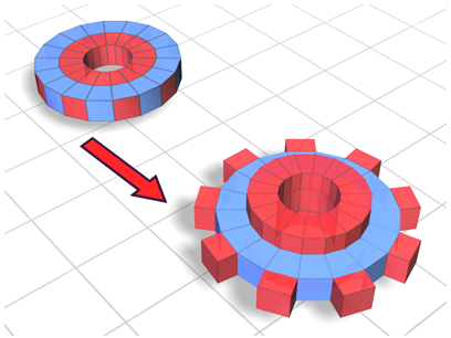

O modificador de extrusão de face extruda faces ao longo de suas normais, criando novas faces ao longo dos lados da extrusão que conectam as faces extrudadas ao seu objeto. Como acontece com a maioria dos modificadores, isso afeta a seleção de faces atual passada pela pilha. Há diversas diferenças entre o modificador da extrusão de face e a função de extrusão de face em uma malha editável, especialmente o fato de que todos os parâmetros no modificador da extrusão de face são animados.
Faces extrudadas no topo e ao longo da aresta do objeto
