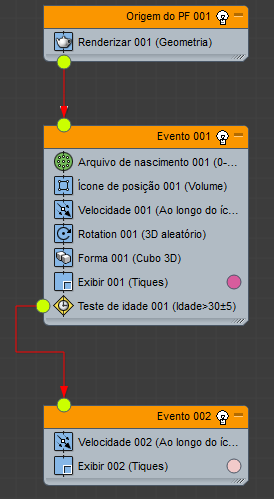

Um evento de nascimento é um tipo especial de evento local que sempre acontece no início de um Fluxo de partículas, imediatamente após oevento global. Sua primeiraação é umOperador de nascimento ou Operador de script de nascimento. O evento de nascimento pode conter qualquer número de ações adicionais e pode ser bem-sucedido em qualquer quantidade de outros eventos.
Evento de nascimento (realçado)
