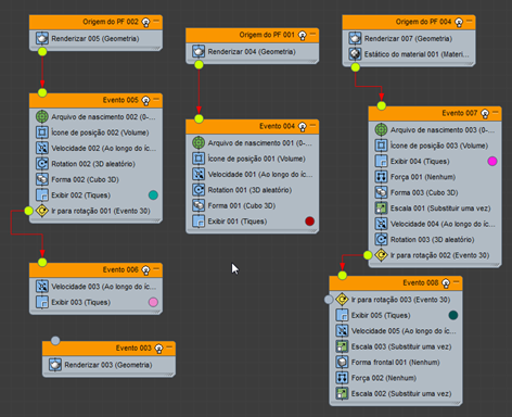

Um sistema de partículas pode conter qualquer quantidade de fluxos de partículas separados. Cada fluxo consiste em uma cadeia ou sequência isolada de eventos, como mostrado na Exibição de partículas. Um fluxo normalmente contém um evento global e evento de nascimento e qualquer quantidade de eventos locais adicionais.
Um sistema de partículas que contém quatro fluxos separados
