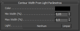

A espessura de contornos gerada pela largura do sombreador de luz são tem base na direção de uma luz que é possível especificar em sua cena.
A origem da luz está no lado esquerdo da cena.
A cor usada para renderizar as linhas de contorno.
A espessura relativa das linhas de contorno mais finas, onde a iluminação é mais clara.
A espessura das linhas de contorno mais espessas, onde a iluminação é mais escura.
Para especificar uma fonte de luz de cena para uso na determinação da espessura do contorno, clique neste botão e, a seguir, selecione a luz. Após especificar uma luz, seu nome aparece no botão.
Para remover a origem de luz do sombreador de influência, clique no botão Apagar.
