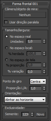

Interface
Grupo de Câmera/Objeto de Chegada
Utilize este controle para definir a câmera ou o objeto para o qual a partícula estará virada. Este objeto é conhecido como Objeto de Chegada. Para quem tem mentalidade técnica, o faceamento émantido com cada eixo Z local da partícula apontado ao objeto de chegada ou quando Usar a Direção Paralela estiver ativado, alinhado com o vetor entre o ícone de Origem de Partículas e o objeto de Chegada.
Nome
Após selecionar um objeto de Chegada, seu nome aparece aqui.
Selecione a câmera ou o objeto
Clique neste botão e, a seguir, selecione uma câmera ou um objeto na cena para utilizar como objeto de Chegada. O cursor é alterado para uma forma de cruz quando posicionado sobre um objeto válido.
Quando desativado, todas as partículas giram continuamente para permanecer viradas para o objeto de Chegada. A orientação de cada partícula varia porque sua localização difere das demais. Quando ativado, todas as partículas viram para a mesma direção, definida por uma linha imaginária entre o centro da meta-alça da Origem da Partícula e o objeto de Chegada. Padrão=desativado.
Grupo de Tamanho/Largura
Utilize estas configurações para especificar o sistema de coordenadas para definir o tamanho, bem como os parâmetros de tamanho. As configurações numéricas neste grupo não podem ser animadas.
  • No Espaço do Mundo Define o tamanho absoluto nas unidades de sistema, usando o sistema de coordenadas do mundo.
    Unidades Com a opção No Espaço do Mundo, define o tamanho da partícula nas unidades do sistema. Intervalo = 0 a 1000000000. Padrão=1.
  • No Espaço Local Define o tamanho da partícula relativo ao tamanho existente, no espaço local. Fluxo de Partículas usa as dimensões da forma existente para determinar o tamanho do "retângulo de revestimento".
    % Herdado Define o tamanho das partículas frontais como uma porcentagem do tamanho existente. Intervalo=0 a 100. Padrão=100.
  • No Espaço de Tela : Define o tamanho das partículas frontais como uma percentagem da largura da tela. O tamanho real da cada partícula muda conforme necessário durante a animação, dependendo da distância da câmera, para manter um tamanho constante do ponto de vista da câmera.
    Esta opção está disponível somente quando o objeto de Chegada é uma câmera e Usar Direção Paralela é desativado.
    % de Proporção Define o tamanho da partícula como uma percentagem da largura da tela. Padrão=1.
    % da Variação Define a porcentagem pela qual o tamanho da partícula pode variar. Padrão=0.
Ponto de giro em
Especifica a parte da partícula em torno do qual a rotação é executada quando mantém a direção frontal. As opções, disponíveis na lista suspensa, são Superior, Central e Inferior. Padrão = Centro.
Com a parte superior e inferior, o centro do lado correspondente é usado como o centro da partícula para rotação.
Esta opção é útil, por exemplo, quando as partículas são colocadas em uma superfície, e cada partícula é uma explosão. Nesta situação, provavelmente se queira que o retângulo de partícula inteiro apareça acima da superfície, então o Ponto de Giro Em é definido em Inferior.
Proporção L/A
Define a proporção (largura para altura) do retângulo da forma.
Ajuste esta proporção das imagens do mapa de partículas. Para a proporção de TV usada normalmente de 4:3, defina a proporção L/A= 1.33. O parâmetro não é animado. Faixa = 0,001 a 1000. Padrão = 1 (partículas quadradas).
Este valor não é animado.
Grupo de orientação
Utilize esta lista suspensa para selecionar como as partículas giram sobre os eixos não especificados pela direção de Chegada.
  • Alinhar ao horizonte(o padrão). Mantém a aresta superior alinhada com o horizonte (o plano XY do mundo).
  • Alinhar à velocidade seguida Utiliza o lado direito de cada partícula como a aresta inicial, de modo que as arestas superior e inferior estejam alinhadas com a direção do movimento de partículas.
  • Aleatório Orienta a aresta superior aleatoriamente.
  • Permitir giro Para girar as partículas, selecione esta opção e, no mesmo evento, utilize um operador Girar. No último, defina o Eixo de Rotação ao Espaço de Partículas e use os valores padrão de eixo: X = 0, Y = 0, Z = 1.
Grupo Exclusividade
A configuração Exclusividade permite alterar a randomização da variação do tamanho/largura.
Semente
Especifica um valor de aleatorização.
Novo
Calcula uma nova semente randomization utilizando uma fórmula.
