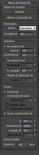

- No operador Marca da Forma
grupo Objeto de Contato, designe o objeto da etapa 1. Altere as outras configurações de Marca da Forma conforme necessário. Agora, quando as partículas atingirem o objeto de contato, elas desaparecerão, deixando marcas no objeto.
Se pretender que as partículas saltem após deixarem marcas, em vez de desaparecerem, use um teste Criação de Colisão e desative a respectiva caixa de marcação Excluir Pai. As partículas geradas tornam-se as marcas e as partículas originais continuam sendo o primeiro evento.
- Opcionalmente, adicione um operador Material para definir as características de superfície das marcas.

Grupo Objeto de Contato
Use este controle para definir o objeto em que deverão ser deixadas marcas.
- [botão]
- Clique neste botão e, em seguida, selecione um objeto na cena para usar como objeto de contato. O cursor é alterado para uma forma de cruz quando posicionado sobre um objeto válido.
Após selecionar um objeto de contato, seu nome aparece no botão.
- Alinhar com a Animação de Superfície
- Quando ativado, Marca da Forma considera as alterações na superfície devido à animação dos vértices do objeto de contato. Se Forma estiver definida como Retângulo, a marca muda sua orientação e posição de modo a parecer estar preso na superfície do objeto de contato. Se a Forma estiver definida como Intersecção da Caixa, a marca muda de forma junto com a do objeto de contato. Quando desativado, somente a transformação do objeto de contato é levada em consideração. Padrão=desativado.
Ative esta opção somente se houver animação de vértices significativa no ponto de contato, como acontece com uma superfície de água animada.
Aviso: Essa opção requer recursos de memória e CPU significativos.
Grupo de orientação
- Alinhar com
- Dependendo da configuração de Forma, Marca da Forma cria um corte de caixa ou retângulo na geometria de contato. A configuração Orientação especifica a orientação da forma. No sistema de coordenadas local da marca, o eixo X é comprimento, o eixo Y é Largura e com o corte de caixa, Z é altura. O eixo Z é perpendicular à superfície do objeto no ponto de contato.
As opções de alinhamento são as seguintes:
- Velocidade A direção do Comprimento é paralela à projeção do vetor de velocidade das partículas no plano de contato.
- Partícula X/Y/Z A direção do Comprimento é paralela à projeção do eixo de coordenada local da partícula X, Y, Z, respectivamente, à medida que a partícula se move no sentido do objeto de contato.
- Aleatório Usa uma direção de Comprimento aleatória no plano de contato.
- Divergência
- Aplica uma faixa de variação aleatória, em graus, à orientação da direção de Comprimento. Não disponível ao usar a opção Aleatório.
Grupo de Tamanho
Use estas configurações para especificar o sistema de coordenadas para definir o tamanho da marca e os parâmetros de tamanho. As configurações numéricas neste grupo não podem ser animadas.
- Em Espaço do Mundo Define o tamanho absoluto da marca nas unidades do sistema, usando o Sistema de coordenadas do mundo.
Largura/Comprimento Com a opção Em Espaço do Mundo, define as dimensões das partículas em unidades do sistema. Intervalo = 0 a 1000000000. Padrão=1,0.
- Em Espaço Local Define o tamanho da marca relativo ao tamanho da partícula existente, em espaço local. Fluxo de Partículas usa as dimensões da forma existente para determinar o tamanho do "retângulo de revestimento".
% Herdada Define a porcentagem do tamanho da marca em relação ao tamanho da partícula existente. Intervalo=0 a 100. Padrão=100,0.
- Variação em %
- Define a porcentagem de variação possível do tamanho da partícula. Padrão=0,0.
- Distorção do Ângulo de Impacto
- Quando está ativado, aumenta o valor Comprimento da marca de acordo com o ângulo de abordagem da partícula. Isso estica eficazmente a forma da marca se a partícula se aproximar da geometria de contato com um ângulo baixo. Disponível somente quando Alinhar Com está definido como Velocidade. Padrão=desativado.
Por exemplo, se uma gota de tinta atingir uma superfície de forma perpendicular, cria uma marca circular, mas, se atingir a superfície em um ângulo inferior, a forma resultante é uma elipse.
% Máx. de Distor[ção] Define a porcentagem máxima de estiramento da marca pelo Fluxo de Partículas. Só está disponível quando Distorção do Ângulo de Impacto está ativo. Padrão = 1000.
Com ângulos de abordagem muito baixos, o fator de estiramento pode se tornar muito alto. Por exemplo, valor 500% significa que o fator de estiramento não pode exceder 5.
Grupo Forma
Estes parâmetros permitem especificar o objeto de execução de marca como um retângulo ou uma caixa.
- Retângulo (padrão). A forma da marca é um retângulo de duas faces.
Ao utilizar um material com Marca da Forma, sempre escolha esta opção.
- Interseção da Caixa Com esta opção, o Fluxo de Partículas cria uma caixa para cada partícula que deixa uma marca e deriva a forma da marca de uma intersecção booliana entre o objeto de contato e a caixa.
Altura da Caixa define a altura da caixa usada com o método Interseção da Caixa. Disponível somente com Interseção da Caixa. Defaut (Padrão)=10,0.
Permitir vários elementos Quando ativado, as partículas podem deixar marcas em todas as partes de objetos de contato que contêm vários elementos. Quando desativado, uma partícula marca somente o primeiro elemento com que colide. Disponível somente com Interseção da Caixa. Padrão=desativado.
Partículas caindo em um cilindro de dois elementos:
Esquerda: Permitir Vários Elementos está desativado
Direita: Permitir Vários Elementos está ativado
Atualização Contínua Quando ativado, a forma da marca é recalculada em cada quadro, de acordo com as atuais posições da partícula e a superfície de contato. Esta opção pode consumir bastante tempo de CPU. Disponível somente com Interseção da Caixa.
- Gerar Coordenadas de Mapeamento
- Permite a aplicação correta da marca da forma ao usar um material mapeado. Padrão=ativado.
Se você não estiver utilizando um material mapeado, você pode economizar memória ao desativá-lo.
- % de Deslocamento do Giro
- Altera a posição da marca da forma junto com sua dimensão de comprimento relativamente ao giro da partícula impactante. Padrão = 0,0. Intervalo = 50,0 a 50,0.
Por padrão, o centro da dimensão do comprimento da marca coincide com o ponto em que o giro da partícula atinge o objeto de contato. Esta configuração permite deslocar a posição do marcador para qualquer lugar em toda a sua extensão.
Nota: A dimensão da largura e a dimensão da altura da Intersecção da Caixa são sempre centradas na interseção do giro da partícula e da superfície do objeto de contato.
- Deslocamento da Superfície
- Especifica a distância da marca da forma acima da superfície do objeto de contato. Padrão = 0,001.
A marca é ligeiramente elevada acima da geometria de contato para obter o efeito visual do ponto da marca sobrepondo a geometria de contato. Este parâmetro não pode ser animado.
- Variação de Deslocamento
- Especifica a extensão máxima de uma variação aleatória no deslocamento da superfície real entre partículas. Padrão=0,0.
O ajuste desse valor pode ajudar a aliviar os artefatos de renderização com marcas de sobreposição.
- Distorção de Vértice
- Especifica a extensão máxima de uma variação aleatória nas posições de vértices de marcas criadas usando o método Interseção da Caixa. Disponível somente com o método Interseção da Caixa. Padrão=0,0.
Grupo Exclusividade
A configuração Exclusividade permite alterar a randomização da variação do tamanho/largura.
- Semente
- Especifica um valor de aleatorização.
- Novo
- Calcula uma nova semente randomization utilizando uma fórmula.
