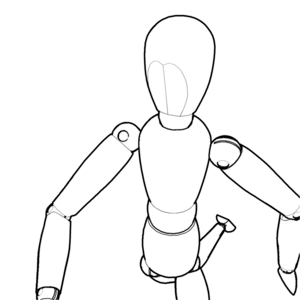

O graduador de contorno de curvatura traça uma linha cuja espessura depende do ângulo entre os normais de faces adjacentes.
Portanto, se dois normais estão em direções quase opostas, há um contorno de largura para perto da largura máxima entre eles. Como o ângulo entre eles diminui, a largura do contorno diminui quase à largura mínima.

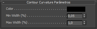

A cor usada para renderizar as linhas de contorno.
A largura mínima da curva de nível, em percentagem do tamanho da imagem.
A largura máxima de contorno, em percentagem do tamanho da imagem.
