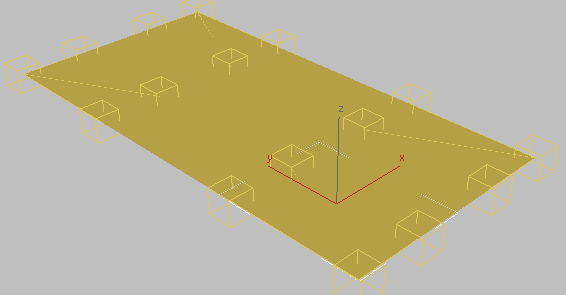

A estrutura do CATMuscle compreende os músculos, feitos de uma matriz retangular de painéis planos, bem como alças em cada canto, para definir a forma geral do músculo. Cada identificador de canto também tem dois identificadores secundários, como aqueles encontrados em nós em curvas Bezier, para controle adicional para modelar os lados. Além disso, é possível adicionar identificadores médios para moldagem do interior do músculo. É possível selecionar e mover todos estes identificadores no nível do objeto; o CATMuscle não tem nenhum nível de subobjeto.

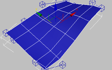

  • Malha O músculo age como uma peça única, com os painéis sempre totalmente presos uns aos outros. Este modo é melhor quando utilizado em conjunto com o ajuste Skin modifier(consulte uso).
    CATMuscle definido para malha

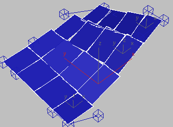

  • Ossos cada painel funciona como um osso separado e tem seu próprio nome e os painéis podem separar um pouco quando o músculo for redimensionado ao mover os identificadores. Como resultado, é possível anexar um subconjunto dos painéis ao Modificador de pele quando nem todos sejam necessários.
    CATMuscle definido para ossos (Remover Inclinação desativado)
    Nota: É possível selecionar painéis individuais de um CATMuscle do tipo de osso, mas mover qualquer painel move todo o músculo.

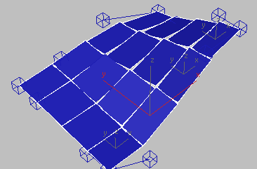

Quando Tipo está definido para ossos, os cantos do painel podem formar ângulos diferentes de 90 graus, quando o músculo for deformado ao mover os identificadores. Para forçar os cantos do painel para sempre assumir ângulos retos, ative Remover Inclinação. Esta opção só está disponível quando o Tipo estiver definido em Ossos.
Esta opção é dirigida principalmente para exportação para um mecanismo de jogo que não suporta ossos inclinados.
CATMuscle definido para ossos (Remover Inclinação ativado)

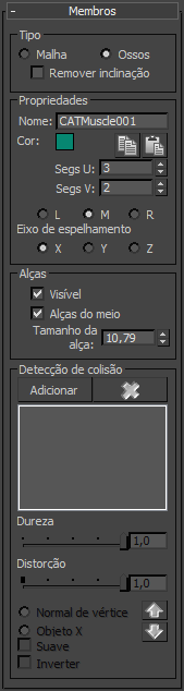

Grupo Propriedades
Nome
O nome base dos componentes do músculo. CAT utiliza este nome como base para os diferentes componentes.
Por exemplo, se nomear uma malha CATMuscle Lats, o músculo é denominado LatsM e os identificadores de canto são chamados LatsM_A LatsM_B , ,, e assim por diante; os identificadores secundários (presos aos de canto) são chamados LatsM_AB, e assim por diante.
Cada painel no CATMuscle de tipo de osso tem seu próprio nome, criado ao adicionar o nome base com M e um número derivado da linha e da coluna do painel, com a contagem começando com 0. Por exemplo, em um músculo 20 x 20 (U Segs x v Segs), o décimo painel na primeira linha seria LatsM09 e o 12º painel na linha 15 seria LatsM1411. A nomenclatura dos identificadores é a mesma para os músculos de malha (consulte anterior).
Cor
A cor do músculo e seus identificadores. Para alterar a cor, clique na amostra da cor.
Copiar as configurações de músculos
Copia as configurações para o CATMuscle selecionado para um buffer de memória, pronto para colar.
Colar configurações de músculos
Cola as configurações copiadas de outro CATMuscle no músculo selecionado.
U Segs / V Segs
O número de segmentos em que o músculo é sub-dividido em dimensões horizontais e verticais, respectivamente. Quanto maior forem estes números, mais definição estará disponível para deformação de músculos.
E/C/D
Esquerda/ Meio/Direita: o lado da montagem do músculo está ativado. Por exemplo, é possível definir um músculo no lado esquerdo, selecionando a opção L e, a seguir, espelhar o músculo ao longo do eixo central e especificar a opção R.
Espelhar: X / Y/Z
O eixo em que está o músculo. Isso ajuda a simetria de trabalho do sistema.
Manipuladores de grupo
Cada CATMuscle tem um identificador em cada canto e cada um tem dois identificadores secundários que funcionam como identificadores dos nós da curva de Bezier. É possível alterar a forma de músculos ao mover estes manipuladores, e também é possível vincular qualquer manipulador como dependente de outro objeto, como uma estrutura em um caractere rig. A partir desse momento, ao mover o objeto principal (esqueleto) também se move a alça, fazendo com que os músculos para deformar de acordo.
Visível
Alterna a exibição dos músculos manipuladores.
Normalmente, os manipuladores são exibidos em viewports como estrutura de arame cubos ao redor dos músculos; para desativar a exibição dos manipuladores, desative visíveis.
Isto pode ser útil para simplificar a exibição da viewport após conectar os músculos para suas ossos, e selecionar Manipuladores não é mais necessário.
Identificadores do meio
Alterna a exibição de um identificador do tipo Bezie conectado ao identificador de canto, posicionada perto do centro do músculo. Use os identificadores para modificar a forma do músculo.
Tamanho do manipulador
O tamanho de cada manipulador; alterar isso afeta todos os manipuladores. Normalmente, os manipuladores são redimensionadas proporcionalmente ao tamanho geral de músculos ao criar; use este parâmetro para tornar os manipuladores maiores ou menores.
Grupo de Detecção de Colisão

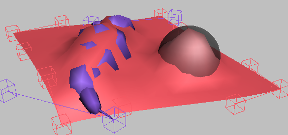

Além de ser capaz de definir a forma do CATMuscle ao mover os identificadores, é possível especificar objetos de colisão ao redor do qual o músculo deforma quando está na proximidade. Por exemplo, se utilizar uma esfera como um objeto de colisão e movê-la enquanto que efetuam a intersecção com a CATMuscle, a parte do músculo mais próxima à esfera forma uma seção elevada. A deformação é maior no centro do objeto de colisão e diminui para o exterior. É possível especificar os atributos de colisção para cada objeto de colisão separadamente.
CATMuscle redimensionado pela Fibra do Músculo e pela esfera. A esfera é definida como exibição transparente, então toda a deformação fica visível.
Selecionar Objeto de Colisão
Adicione um objeto de colisão na lista ao clicar neste botão e, em seguida, selecione o objeto.
Remover o objeto de colisão realçado
Após realçar uma entrada da lista, clique neste botão para removê-la.
[lista]
Lista de todos os objetos de colisão para o músculo atual. Para remover um objeto da lista ou alterar suas propriedades, selecione-o na lista e, a seguir, utilize os controles correspondentes.
Dureza
A extensão para qual o item da lista destacado deforma o músculo. Padrão=1,0.
Distorção
Adiciona uma rugosidade à deformação provocada pelo objeto de colisão. Em geral, mantenha esse valor abaixo de 0.5.
Normal do Vértice / objeto X
Selecione a direção de deformação provocada pelo objeto de colisão. Esta opção só está disponível quando um objeto de colisão for realçado na lista.
  • Normal do Vértice Esta, a opção padrão, causa a deformação na direção da normal da superfície da área afetada do músculo; que é perpendicular à superfície.
  • O Objeto X causa a deformação na direção positiva do eixo X local do objeto de colisão. Para alterar a direção de deformação, gire o objeto de colisão.
    Este parâmetro possibilita ter uma parte tubular de pele, como um braço, com objetos de colisão dentro, e ter CATMuscles colidindo com eles. Na aresta onde dois CATMuscles se encontram, geralmente se deseja evitar rasgos devido às arestas de junta nos músculos, movendo-se em diferentes direções por causa de distorção. Se o Objeto X for escolhido, os pontos ao longo das arestas dos dois músculos irão se mover na mesma direção, já que ambos estão sendo deformados, usando o mesmo objeto.
Suave
Quando ativado, equilibra a deformação provocada pelo objeto de colisão. Esta opção só está disponível quando um objeto de colisão for realçado na lista.
Inverter
Reverte a direção da deformação causada por um objeto de colisão. Esta opção só está disponível quando um objeto de colisão for realçado na lista.
