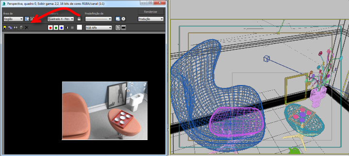

Renderiza uma região retangular na viewport ativa. Utilizar esta opção deixa o restante da Janela do Quadro Renderizado intacto, exceto ao renderizar uma animação, quando apaga a janela primeiro. Use a opção Região quando precisar fazer a renderização de teste de uma parte da cena.
Ao escolher a Região na lista de Área para Renderizar, o controle de Editar Região se ativa. Isto faz uma versão editável da região para aparecer na Janela do Quadro Renderizado e na viewport ativa. Para mover a região ou alterar seu tamanho, arraste uma caixa da região ou suas alças, respectivamente. Se desativar Editar Região, a região permanece visível na Janela do Quadro Renderizado, mas já não é editável. Como alternativa, para definir a região da seleção atual automaticamente, ative Região Selecionada Automaticamente.
