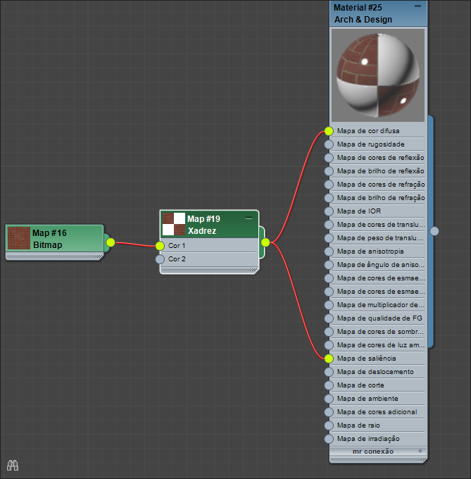

Clicar com o botão direito do mouse em um fio entre nós exibe um menu com opções para alterar o tipo de filhos, ou o gerenciamento de suas instâncias.
Quando você clica com o botão direito do mouse em um fio, esta opção sempre se aplica para o nó secundário .
um mapa de instância
(fios de bifurcação sempre indicam as instâncias).

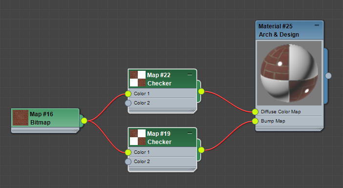

Depois de clicar com o botão direito do mouse em um fio entre o bitmap e material, e escolher tornar nó exclusivo

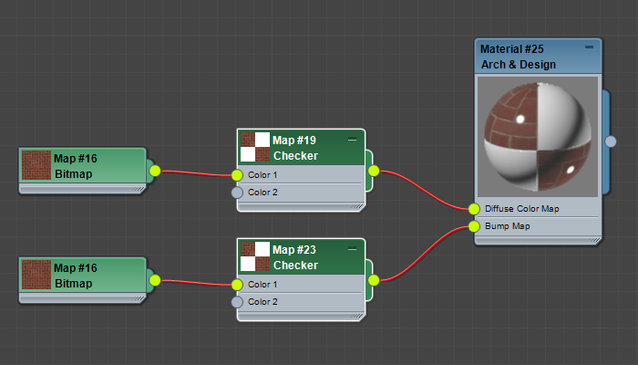

Depois de clicar com o botão direito do mouse em um fio entre o bitmap e o material e escolher tornar a ramificação exclusiva
