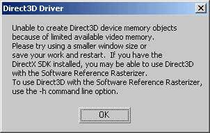

Falha do Direct3D a inicializar a mensagem
O Direct3D relata um aviso de memória

Se configurou o 3ds Max para utilizar o driver Direct3D, pode encontrar um aviso sobre memória quando iniciar o 3ds Max.
Normalmente o aviso é exibido se tiver vários programas em execução, uma vez que afetam fortemente a memória de vídeo da sua placa de vídeo. Isso acontece especificamente se a janela do 3ds Max estiver maximizada.
As opções mais rápidas para ignorar o aviso são as seguintes:
