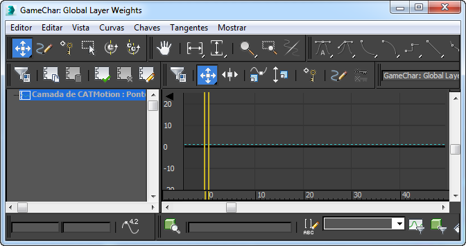

É possível gerenciar as espessuras global com a configuração do peso global e o editor de curva. Local de pesos tem sua própria configuração e editor de curva.

Para navegar diretamente para o peso global editor de curva:
Gerenciador de camadas suspensa, clique em A Vista de trilha abre para exibir as camadas na pilha de camadas. Você agora pode ver e editar as curvas ao controlar a espessura da camada para a camada selecionada.

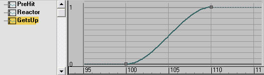

Gerenciador de camadas suspensa, clique em Abre o editor de curva para a espessura de camada global, mostrando as camadas existentes para rig. A ilustração a seguir mostra três camadas: PreHit, Reactor e GetsUp.
