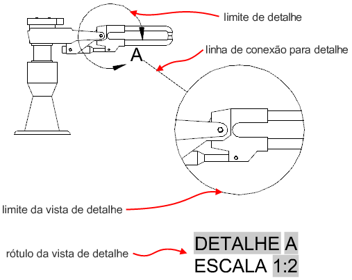

Uma vista de detalhe da documentação do modelo é uma vista projetada gerada a partir de uma vista de desenho existente. Uma vista de detalhe exibe uma parte específica da vista do desenho (a partir da qual foi gerada), em escala ampliada.
A ilustração abaixo mostra as diferentes entidades geradas pelo comando VISTADETALHE e os termos usados para fazer referência a elas. Estilos de vista para detalhe controlam a aparência de todas as entidades listadas.
