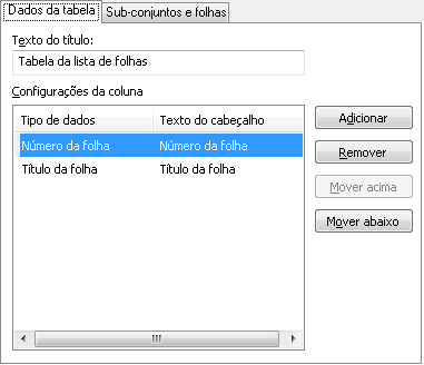

Guia Dados da tabela (caixa de diálogo Conteúdo da lista de folhas)
Exibe opções para os dados da tabela.
Lista de opções
As seguintes opções são exibidas.
Title Text
Especifica o nome do título da tabela de lista de folhas.
Column Settings Area
Exibe uma lista de definições de coluna na tabela de lista de folhas. Cada linha na lista representa uma coluna. A classificação de cima para baixo da lista representa como as colunas serão exibidas na tabela (da esquerda para a direita).
Data Type Column
Selecionar uma definição de coluna e clicar em uma entrada na coluna de tipos de dados exibe uma lista. Partindo dessa lista, você pode alterar o tipo de informação que está sendo exibido nas colunas da tabela de lista de folhas.
Heading Text Column
Permite que você altere o texto do título para cada volume na tabela de lista de folhas.
Add
Adicionar uma coluna de número de folha na tabela de lista de folhas.
Remove
Remove a coluna selecionada da tabela de lista de folhas. Se remover uma coluna, é possível adicionar uma nova coluna Number e, em seguida, alterar o tipo de dados a partir da lista de tipos de dados.
Move Up
Move a coluna selecionada para cima na lista de colunas e para a esquerda na tabela de lista de folhas.
Move Down
Move a coluna selecionada para baixo na lista de colunas e para a direita na tabela de lista de folhas.
