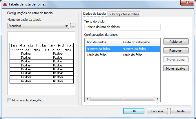

Caixa de diálogo Editar as configurações da tabela da lista de folhas
Permite que você edite uma tabela de lista de folhas existente no desenho atual.
Métodos de acesso
Selecione qualquer célula na Tabela da lista de folhas Clique com o botão direito do mouse no menu de atalho Editar as configurações da tabela da lista de folhas
A caixa de diálogo Editar as configurações da tabela da lista de folhas fornece acesso a todas as configurações encontradas na caixa de diálogo Inserir tabela de lista de folhas.

Table Style Settings
Exibe opções para o estilo de tabela.
Table Style Name
Especifica o estilo de tabela a ser usado para a tabela. O botão Navegar exibe a caixa de diálogo Estilo da tabela.
Table Style Sample Area
Exibe uma amostra do estilo de tabela atual selecionado.
Show Subheader
Quando marcado, exibe os nomes dos subconjuntos, dividindo a tabela de lista de folhas em seções.
Definições dos Dados da tabela
Exibe opções para os dados da tabela.
Title Text
Especifica o nome do título da tabela de lista de folhas.
Column Settings Area
Exibe uma lista de definições de coluna na tabela de lista de folhas. Cada linha na lista representa uma coluna. A classificação de cima para baixo da lista representa como as colunas serão exibidas na tabela (da esquerda para a direita).
Data Type Column
Selecionar uma definição de coluna e clicar em uma entrada na coluna de tipos de dados exibe uma lista. Dessa lista, você pode alterar o tipo de informação que está sendo exibido nas colunas da tabela de lista de folhas.
Heading Text Column
Permite que você altere o texto do título para cada volume na tabela de lista de folhas.
Add
Adicionar uma coluna de número de folha na tabela de lista de folhas.
Remove
Remove a coluna selecionada da tabela de lista de folhas. Se por acaso remover uma coluna, você poderá adicionar uma nova coluna de número de folhas e em seguida alterar o tipo de dados a partir da lista de tipos de dados.
Move Up
Move a coluna selecionada para cima na lista de colunas e para a esquerda na tabela de lista de folhas.
Move Down
Move a coluna selecionada para baixo na lista de colunas e para a direita na tabela de lista de folhas.
